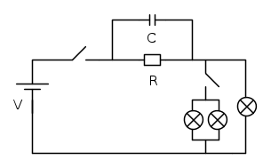

Salve a tutti! :-)
Faccio il 5° liceo e avendo studiato condensatori e resistori in serie e in parallelo devo realizzare un circuito.
Ho intenzione di costruire un circuito rc come quello che ho disegnato e allegato. Aprendo l'interruttore "generale" il condensatore va in scarica e quindi le lampadine (una o tre in base al secondo interruttore) si spengono lentamente.
Dispongo di 5 condensatori: due da 100uF, uno da 220uF, uno da 470uF e uno da 1000uF.
Dispongo, inoltre di svariati resistori di cui due da 80Mohm (per ottenere altre resitenze posso collegare altri resistori in serie o in parallelo).
Per quanto riguarda le lampadine, devo comprarle, oppure posso usare dei led che ho, anche se dovrei aggiungere altri resistori (troppo fastidioso, preferirei la prima opzione).
Purtroppo non so proprio da dove partire. Potreste suggerirmi dei valori per la pila, i resistori e il condensatore per far sì che il processo di scarica del condensatore sia apprezzabile? Per le lampadine, vanno bene delle comunissime lampadine da 12V o meglio altri tensioni??
Spero di essere stato chiaro. Vi ringrazio in anticipo per l'aiuto! :ok:

Messaggioda Foto Utentelinus90 » 7 feb 2013, 20:57
P.S. I pallini rappresentano le lampadine. Spero sia chiaro.

Messaggioda Foto Utentelinus90 » 7 feb 2013, 21:54
E' questo il punto... Testuali parole della prof:"Realizzate un circuito con alcune lampadine in serie o in parallelo."
Volevo fare una cosa carina e un mio amico dell'industriale su due piedi mi ha disegnato questo circuito, così si nota la scarica del condensatore nel tempo 5tau e almeno il circuito ha un senso. Perché non funziona?
Voglio ottenere un circuito a 3 lampadine che, aprendo l'interruttore "generale", si spengano lentamente. Le 2 lampadine in parallelo servono per far vedere che, accendendole, quella in serie si affievolisce (sempre SE si affievolisce, perché più vado avanti e meno ci capisco di tutte queste cose).

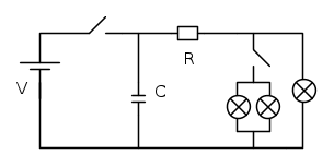

Intanto devi chiarire il tipo di lampade che vuoi usare. Le lampade a incandescenza per esempio non hanno bisogno della resistenza in serie per limitare la corrente, mentre i led sì. Quindi se vuoi usare lampade "normali" quella resistenza la devi togliere, o al massimo metterne una di valore molto basso in modo da mantenere una corrente sufficiente a illuminare la lampadina. Nel caso dei led invece, la resistenza/e è/sono d'obbligo altrimenti li bruci.
Il condensatore messo in quel modo inoltre non serve a niente, perché quando apri l'interruttore non è vero che si scarica, al massimo lo devi mettere in parallelo, in questo modo:
Così infatti, quando apri il contatto, il condensatore carico alimenta per qualche istante il circuito fino a scaricarsi totalmente.
