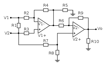

Messaggioda Foto Utenteelegos » 8 feb 2013, 14:04
Stavo lavorando su questo secondo circuito:
Ho pensato bene di mettere a massa prima V2 e poi V1 e poi sommare i due V0 parziali :-P
Mettendo a massa V2 ho:
V_{1_-} = V_1\frac{R_4}{R_2+R_4} + V_{1_{out}}\frac{R_2}{R_2+R_4}
V_{1_+} = 0 = V_{1_-}
0 = V_1R_4 + V_{1_{out}}R_2
\boxed{V_{1_{out}} = V_1\frac{R_4}{R_2}}
V_{2_-} = V_{1_{out}}\frac{R_9}{R_6 + R_9} + V_o\frac{R_6}{R_6+R_9}
V_{2_+} = 0 = V_{2_-}
0 = V_{1_{out}}R_9 + V_oR_6
V_o = V_{1_{out}}\frac{R_9}{R_6}
\boxed{V_o = \frac{R_4R_9}{R_2R_6}V_1}
Ora dovremmo calcolare il contributo di V2, ma ho un dubbio: se V1 è a massa, V1- dipende solo da V1out. Ma per quanto riguarda V1+, come si fa a calcolare il contributo di V2? Che c'è quella bella resistenza R3 che dà "fastidio" :P - evidentemente mi manca ancora una piccola regoletta a proposito di come si comporti l'elettricità in casi dove ci sono nodi con masse ed altri circuiti :-)
^_^ (<-- un giorno mi spiegherete perché una faccina contenta equivale ad un grazie :-P )

[136] Re: Thread sugli operazionali
Messaggioda Foto UtentePietroBaima » 8 feb 2013, 14:17
elegos ha scritto:Mettendo a massa V2 ho:
Segno sbagliato
segno sbagliato, ma risultato giusto :D
Il bravo (e il voto) ci sta tutto.
elegos ha scritto:Ora dovremmo calcolare il contributo di V2, ma ho un dubbio: se V1 è a massa, V1- dipende solo da V1out.
vero
elegos ha scritto:Ma per quanto riguarda V1+, come si fa a calcolare il contributo di V2? Che c'è quella bella resistenza R3 che dà "fastidio"
Bho, a me non da nessun fastidio... ;-)
elegos ha scritto:^_^ (<-- un giorno mi spiegherete perché una faccina contenta equivale ad un grazie :-P )
perché è contento di imparare elettronica :mrgreen:
elegos ha scritto:P.S.
Che io sapessi (ma potrebbe benissimo essere una baggianata assurda :-P) la corrente elettrica tende a percorrere sempre la strada con meno resistenza?
No, purtroppo è una baggianata assurda. La corrente, insisto, segue i principi dell'elettrotecnica. Conoscerli significa non sbagliare. Mi fa piacere che ti stai rendendo conto che è importante conoscere un po' di elettrotecnica :D
