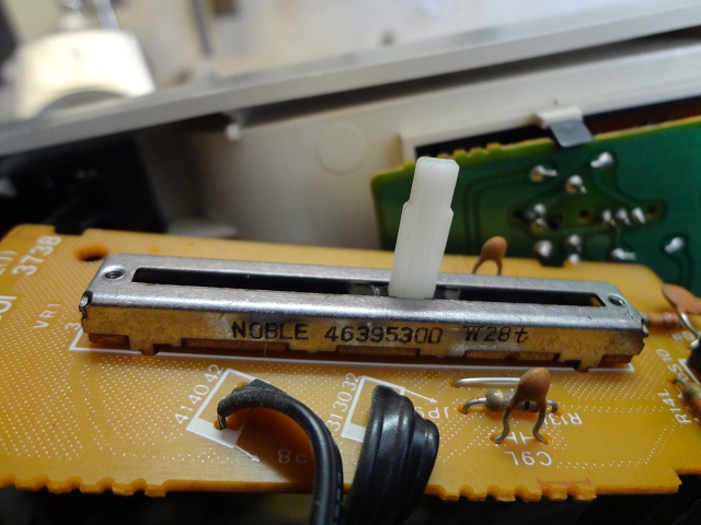

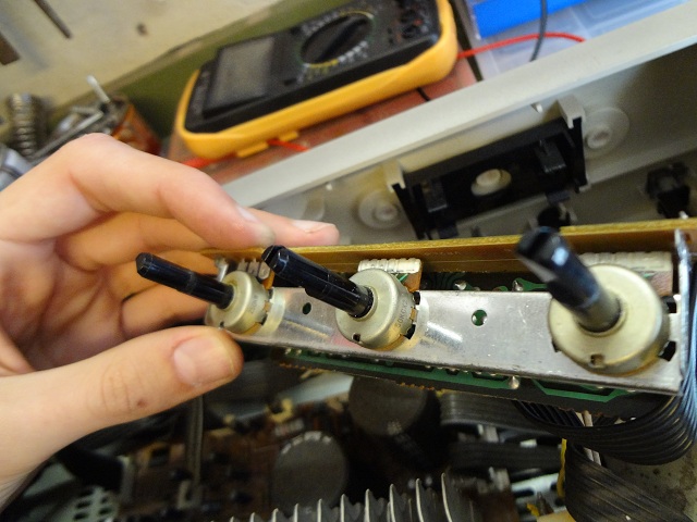

Ecco le foto! :D
Questo è quello del volume, il più difficile forse da trovare:
Questi sono per le regolazioni di bassi, bilanciamento ecc..
Il primo è un normale potenziometro a tre contatti da 250Kohm
Gli altri due hanno queste sigle:
50KCX2
424H
Hanno molti piedini e la particolarità che la metà è segnalata da un semiblocco in modo da poter mettere con facilità al valore zero il bilanciamento ad esempio.
Ho pulito tutto con l'aria compressa e spruzzato lo spray, ma ancora non ho provato l'amplificatore. Quando prima lo farò e vi darò notizie! :D

Messaggioda Foto Utenteclaudiocedrone » 11 feb 2013, 17:57
:shock: Non ha una quarantina di anni :( molti di meno, massimo una trentina, lo "slider" è reperibilissimo, l'impiccio sono probabilmente quelli "con tanti contatti"; spera che spray e aria gli abbiano ripristinati... O_/

concordo con Foto Utenteclaudiocedrone, lo slider (il primo potenziometro) oltrechè repribile è comodamente accessibile all'aria ed allo spray, per gli altri dovresti vedere di trovar eun pertugio dove iniettare sia l'aria che lo spray dopo ...

Messaggioda Foto Utentecrovax » 11 feb 2013, 21:09
Per quanto riguarda l'età errore mio, ho chiesto a mio padre ed effettivamente è di fine anni '80, quindi siamo sulla trentina scarsa..
Per i potenziometri ho ottime notizie!! Quelli rotativi dopo il trattamento con aria compressa e spray funzionano alla grande! Anche quello dei bassi che era praticamente morto si è ripreso!
Lo slider(ho imparato un nome nuovo :D) invece fa ancora qualche rumore se aumento il volume bruscamente a fine corsa.. Sinceramente credo non valga la pena cambiarlo, ho visto che ha tanti punti da saldare e non vorrei fare danno..

Messaggioda Foto Utentecarlomariamanenti » 11 feb 2013, 21:13
E' abbastanza normale, i potenziometri lineari sono maggiormente soggetti ad usura perché meno protetti.
I contatti a saldare sono sempre tre per ogni canale audio, gli altri, (quelli alle estremità del potenziometro), sono ancoraggi meccanici per il fissaggio del componente al circuito stampato.
