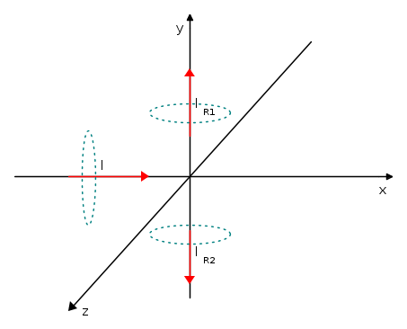

Scusate... in effetti non ho neanche messo come ho provato a risolverli. Comunque io ho ragionato così
1) trovo il campo elettrico con questa formula
E=\frac{1}{(4\pi\epsilon)}\int\frac{ dq}{r^2}
avendo dq=\rho* dV e \rho=kr^2 ho risolto cosi
E=\frac{1K}{(4\pi\epsilon)}\int\frac{r^2}{r^2}* \frac{4}{3}\pi r^3
il che mi da
E=\frac{k r^4}{12\epsilon}
poi integro da 0 a R1 e da R2 a +inf tenendo conto del fatto che R1<r<R2 il campo è nullo
2) ho provato con la formula di biot-savart ma non ne sono venuto a capo
3)
a) calcolo il verso della corrente con la regola della mano destra(dovrebbe essere antiorario)
b)ho provato cosi:V\epsilon = -\frac{\phi (B)}{dt} con \frac{\phi (B)}{dt}=\frac{\int B*dS}{dt} = \frac{B*(x2-x1)*y}{dt} dove (x2-x1)*y mi da l'area dS.
poi ho pensato che \frac{y}{dt} dato che è una lunghezza fratto un tempo è in sostanza una velocità ovvero la v del problema
quindi V\epsilon=B*(x2-x1)*v da qui applico ohm cioè
i=\frac{V\epsilon}{R} e trovo la corrente
c) qui non so
d) ho provato la formula dell'effetto Joule W=R*I^2
4) ho pensato che la corrente che circola è quella di un condensatore in scarica mentre per il campo non so

per il 2 esercizio:
(sempre a occhio) il campo sul semiasse x positivo dovrebbe essere nullo perché il filo che giace su X non produce campo lungo la sua direzione, mentre gli altri due fili producono capi uguali ma di segno opposto, quindi si vanno ad annullare.
mentre sul semiasse negativo Z l'unico contributo è dato dal filo giacente su X e dsarà rivolto nel verso positivo di Y (gli altri due fili si annullano nuovamente)
spero di esserti stato di aiuto per lo meno per ragionarci su!! O_/

Foto UtenteSallivan80 per quanto riguarda l'esercizio 2) inizia a calcolare le correnti che scorrono nei due rami dell'asse x.
Fai un disegno indicativo dei campi magnetici ( indica il verso del vettore B ) generati dai 3 fili, ti fornisco uno spunto ( impiega il disegno ed aggiornalo con le frecce che indicano la direzione del campo magnetico ).

Messaggioda Foto UtenteSallivan80 » 9 feb 2013, 18:05
tipu91 ha scritto:mentre gli altri due fili producono capi uguali ma di segno opposto, quindi si vanno ad annullare.
Grazie per la risposta...comunque credo che non si annullino perché in esse scorrono correnti diverse e quindi generano campi diversi.
Tuttavia sono di segno opposto e sommandoli si dovrebbe trovare il campo risultante anche se ,mi rimane il dubbio che sull'asse delle x agisce o no la corrente iniziale che circola su tale asse.

Messaggioda Foto UtenteSallivan80 » 9 feb 2013, 18:59
dimaios ha scritto:Foto UtenteSallivan80 per quanto riguarda l'esercizio 2) inizia a calcolare le correnti che scorrono nei due rami dell'asse x.
Basandomi sul tuo disegno ho provato a dare una soluzione riguardo al punto A
-ho considerato le due resistenze R_1 ed R_2 in serie quindi R_t=R_1+R_2=5\Omega
Mi calcolo quindi il potenziale con la legge di ohm V=R_t * i = 5*5=25 V
Ora calcolo le correnti che passano nei due fili
- i_1=\frac{V}{R_1}=\frac{25}{2}=12.5 A
- i_2=\frac{V}{R_2}=\frac{25}{3}=8.33 A
poi ho usato la legge di Biot-Savart con le due correnti
- B_1=\frac{2\mu_0 i_1}{2\pi x}=\frac{2*4\pi*10^-^7}{2\pi x}*12.5=\frac{5*10^-^6}{x} T
-B_2=-\frac{2\mu_0 i_2}{2\pi x}=-\frac{2*4\pi*10^-^7}{2\pi x}*8.33=\frac{3.332*10^-^6}{x} T
Dove x è la distanza de un generico punto dell'asse x dal filo e B2 con il segno meno perché di verso opposto.
Per Trovare infine il campo che agisce su x ho sommato i due campi trovando
B_x=\frac{1.668*10^-^6}{ x} T
Non se so è giusto. Per quanto riguarda il punto B, cioè l'espressione del campo sull'asse delle z, credo che oltre al campo trovato entra in gioco il campo generato dalla corrente che circola su x però vorrei chiedere conferma.

Messaggioda Foto UtenteSallivan80 » 9 feb 2013, 19:16
RETTIFICO
-per trovare le due correnti uso il partitore di corrente
i_1=\frac{R_2}{R_1+R_2} * i_t_o_t=3 A
i_2=\frac{R_1}{R_1+R_2} * i_t_o_t=2 A
Quindi
B_1=\frac{2\mu_0}{2\pi x}  * 3  T
B_2=-\frac{2\mu_0}{2\pi x}  * 2  T
Ottengo quindi
B_t_o_t=\frac{2\mu_0}{2\pi x}  * 3 - \frac{2\mu_0}{2\pi x}  * 2 = \frac{\mu_0}{\pi x}

Sallivan80 ha scritto:Grazie per la risposta...comunque credo che non si annullino perché in esse scorrono correnti diverse e quindi generano campi diversi.
#-o non me n'ero proprio accorto.. Allora le cose cambiano :mrgreen:
