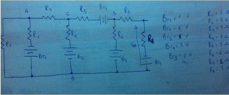

scusate ragazzi forse per voi la domanda sarà semplice, ma io sono alle prime armi.
Premetto di aver studiato la teoria e svolto semplici esercizi sui circuiti con resistenze e massimo 2 generatori, ma adesso mi trovo di fronte un problema con ben 5 generatori di tensione e mi si richiede di calcolare le tensioni ai capi di tutte le resistenze e la tensione Veb, ovviamente non mi interessa che risolviate l'esercizio, ma uno spunto con cui partire, magari che passaggi usare , quali metodi, per capire cosa è che non ho capito in quello che ho studiato. Vi ringrazio in anticipo
circuito
Senza nome2.jpg (174.13 KiB) Osservato 7101 volte

Messaggioda Foto Utentelillo » 14 feb 2013, 18:22
l'utilizzo di fidocadj aumenta le probabilità di risposta.
procedimento lungo e noioso, ma con la sovrapposizione degli effetti dovresti trovar tutto senza problemi.

Messaggioda Foto Utentelillo » 14 feb 2013, 19:09
credo che con il metodo delle correnti di maglia di Maxwell risparmi un bel po di tempo.

Messaggioda Foto Utenteluka » 15 feb 2013, 1:22
Giustamente usando Maxwell risparmi tempo,visto che dovrai scrivere solo L-N+1 equazioni...la prima equazione per la maglia di sinistra con verso di percorrenza antiorario R2 (J1-J2)+ R1 J1+E1=0
per la seconda maglia sempre con stesso verso di percorrenzaR4 (J2-J3)+R3 J2+R2 (J2-J1)-E1-E2=0
per le restanti due maglie prova a finire te, mettile a sistema e risolvilo, sperando di non aver sbagliato, sono arrugginito, buon lavoro

Messaggioda Foto Utentemamflo » 16 feb 2013, 18:22
ragazzi ho risolto l'esercizio, trovato tutte le correnti, adesso per trovare v1, v2, v3, ecc dovrei fare v1=r1*i1 giusto? e per ultima cosa, per calcolare la Veb devo fare Veb= E5+r8*i8? ultima domanda con Thevenin avrei potuto risolvere? e se si avrei semplificato ancor di più i calcoli? Scusate se rompo

Messaggioda Foto Utentetipu91 » 16 feb 2013, 21:01
mamflo ha scritto:ragazzi ho risolto l'esercizio, trovato tutte le correnti, adesso per trovare v1, v2, v3, ecc dovrei fare v1=r1*i1 giusto?
SI!!
NI!! o meglio, sarebbe una somma algebrica, ma non ho idea di come hai preso le correnti (I VERSI INTENDO) quindi non so se devi aggiungere o sottrarre la caduta su la resistenza!!
certo che puoi applicarlo, basta che la rete soddisfi le condizioni necessarie (RETE LINEARE, ecc), ma in questo caso non credo proprio che potrebbe semplificare la vita, anzi... mi azzardo a dire che il metodo delle correnti di maglia in questo caso è il più veloce!!

Messaggioda Foto UtenteRenzoDF » 17 feb 2013, 10:50
Io ridurrei via Thevenin i due rami sinistri per poi applicare il metodo dei potenziali nodali, ottenendo in questo modo un sistema con due sole incognite.
Si potrebbe comunque anche applicare Thevenin, per esempio, al corto centrale inferiore, in modo da ricavare la corrente fra le due semireti e sostituita una delle due metà con un GIC, usare Millman per risolvere.

Messaggioda Foto Utentemamflo » 24 feb 2013, 10:57
Mi scuso se non ho completato il post, il fatto è che non capisco come applicare thevenin al corto centrale e visto che avevo risolto usando le correnti di maglia ero passato ad un altro esercizio, comunque,
Per Thevenin
trovo la Veq con Milmann quindi
Veq=\frac{\frac{Bt1}{R2}+{0}+\frac{Bt2}{R3+R4}}{G1+G2+\frac{1}{R3+R4}}}
Req=(R1//R2)+R3+R4
Cosi quindi calcolo La I con I=\frac{Veq}{Req}
é giusto?

Messaggioda Foto UtenteRenzoDF » 24 feb 2013, 12:59
No, premesso che i tuoi calcoli sono comunque errati, intendevo dire:
a) usare Thevenin per sostituire i due rami R1, R2+BT1 con un ramo equivalente
b) applicare quindi ancora Thevenin "tagliando" il corto centrale inferiore, o equivalentemente il lato opposto R5+BT3, e ricavare il circuito equivalente dell' intera rete , vista dai due morsetti generati con il "taglio" del lato.
