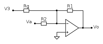

Messaggioda Foto Utenteelegos » 16 feb 2013, 15:54
V_{A_{V_1}}=\left(1+\frac{R_2}{R_g}+\frac{R_2}{R_1}\right)V_1
V_{A_{V_2}}=-\frac{R_2}{R_g}V_2
V_{A_{V_3}}=-\frac{R_2}{R_1}V_3
V_A = \left(1+\frac{R_2}{R_g}+\frac{R_2}{R_1}\right)V_1 -\frac{R_2}{R_g}V_2 -\frac{R_2}{R_1}V_3

[265] Re: Thread sugli operazionali

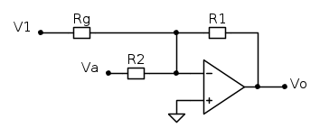

Messaggioda Foto Utenteelegos » 16 feb 2013, 16:04
Il primo ed il terzo saranno divisi ulteriormente in 2 (Va e V di ingresso) e saranno amplificatori invertenti (sovrapposizione di effetti), mentre il secondo è un amplificatore invertente (Va) insieme ad un amplificatore non invertente (V2) (sempre sovrapposizione di effetti).

[266] Re: Thread sugli operazionali
Messaggioda Foto UtentePietroBaima » 16 feb 2013, 16:12
Non capisco l'ultimo schema, da dove arriva V3?

[267] Re: Thread sugli operazionali
Messaggioda Foto Utenteelegos » 16 feb 2013, 16:14
Hai ragione, V3 non arriva al secondo opamp, in quanto dopo R1 c'è 0V. Meglio: meno calcoli :mrgreen:

[268] Re: Thread sugli operazionali
Messaggioda Foto Utenteelegos » 16 feb 2013, 16:34
V_o=-\frac{R_1}{R_g}V_1-\frac{R_1}{R_2}V_a
^-- la tensione a sinistra di Rg è importante vero? :P

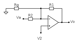

[269] Re: Thread sugli operazionali
Messaggioda Foto UtentePietroBaima » 16 feb 2013, 16:40
Nel primo circuito hai calcolato V1 e Va, adesso devi solo più sovrapporre per V2.

[270] Re: Thread sugli operazionali
Messaggioda Foto Utenteelegos » 16 feb 2013, 16:49
Ahhh capito, giusto... quindi sarebbe semplicemente questo?
V_{o_2}=\left(1+\frac{R_1}{R_g//R_2}\right)V_2
