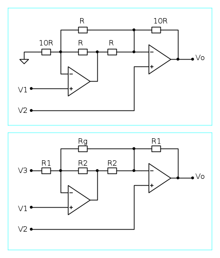

Messaggioda Foto Utenteelegos » 16 feb 2013, 21:52
V_o=-\frac{R_1}{R_g}V_1-\frac{R_1}{R_2}\left[  \left(1+\frac{R_2}{R_g}+\frac{R_2}{R_1}\right)V_1 -\frac{R_2}{R_g}V_2 -\frac{R_2}{R_1}V_3\right]+\left(1+\frac{R_1}{R_g}+\frac{R_1}{R_2}\right)V_2
Beh, innanzi a tutto il contributo di V3 è sbagliato: V_o(V_3)=V_3 (- per - = + e non - :P)
Per quanto riguarda V2... il primo step mi sembra corretto:
V_o(V_2)=\left(\frac{R_1R_2}{R_2R_g}+1+\frac{R_1}{R_g}+\frac{R_1}{R_2}\right)V_2
A questo punto semplifico il semplificabile:
V_o(V_2)=\left(1+\frac{R_1}{R_g}+\frac{R_1}{R_g}+\frac{R_1}{R_2}\right)V_2
E mi risulta:
V_o(V_2)=\left(1+2\frac{R_1}{R_g}+\frac{R_1}{R_2}\right)V_2
Ahh, R1 e non R2 :P

Messaggioda Foto UtentePietroBaima » 16 feb 2013, 21:55
bravo! adesso vediamo la formula definitiva, ottenuta mettendo tutte le cose insieme.

Messaggioda Foto Utenteelegos » 16 feb 2013, 22:02
OK, colleghiamo i puntini con le linee :mrgreen:
V_o(V_1, V_2, V_3)=-\left(2\frac{R_1}{R_g}+\frac{R_1}{R_2}+1\right)V_1
+\left(1+2\frac{R_1}{R_g}+\frac{R_1}{R_2}\right)V_2
+V_3

Messaggioda Foto UtentePietroBaima » 16 feb 2013, 22:03
O anche:
V_o=\left(2\frac{R_1}{R_g}+\frac{R_1}{R_2}+1\right)(V_2-V_1)+V_3
Cosa ti dice la formula?

Messaggioda Foto Utenteelegos » 16 feb 2013, 22:05
Differenza tra due tensioni + offset? :mrgreen:

Messaggioda Foto UtentePietroBaima » 16 feb 2013, 22:08
Sì, amplificatore da strumentazione con offset.
Come vedi il guadagno è leggermente diverso da quello con tre amplificatori operazionali, ma la funzione è la stessa.
Adesso, per esercizio, sostituisci i valori delle resistenze dell'ultimo esercizio che abbiamo fatto in questa formula per controllare che vengano uguali.

Messaggioda Foto Utenteelegos » 16 feb 2013, 23:01
Uhm... come si fa? :mrgreen:
Nel senso, se vogliamo che i due circuiti siano uguali, devo trovarmi a destra dell'equazione una cosa del genere: 31V_2 - 31V_2 +V_3
Ma avendo tre variabili, come faccio a dedurne i pesi da una sola equazione? 2\frac{R_1}{R_g}+\frac{R_1}{R_2}=30

Messaggioda Foto UtentePietroBaima » 16 feb 2013, 23:05
Il metodo è questo: confronta i due circuiti.
Prendi il secondo circuito e osserva, nello schema, dov'è R2,R1 ed Rg e osserva nel primo schema a cosa corrispondono.
Quando hai l'equivalenza puoi mettere i valori nella formula che hai trovato ;-)

Messaggioda Foto Utenteelegos » 16 feb 2013, 23:15
Ne devo dedurre che V_A=2.1V_1-V_3?

Messaggioda Foto UtentePietroBaima » 16 feb 2013, 23:25
No, molto più semplice.
Avendo questi due circuiti:
Che confronti puoi fare?
