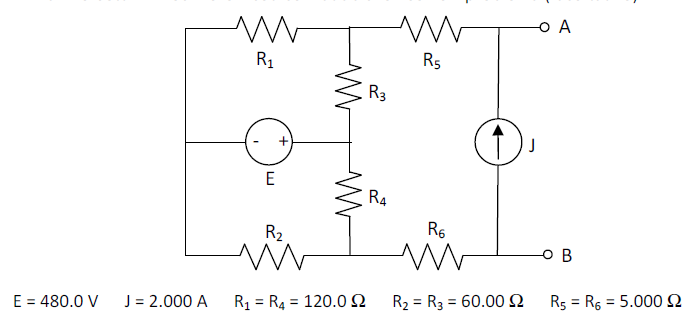

Salve ragazzi ho un dubbio su questo esrcizio e in generale nei casi simili a questo ovvero quando mi si presenta un corto circuito in parallelo con una resistenza.
So che in linea generale la resistenza va eliminata se in parallelo con un corto circuito ma qui penso che non si possa fare...
Io in questo caso avrei eliminato la resistenza 3 e considerato la resistenza equivalente
R_{eq}= (R_1+R_4)//(R_2+R_5)
Purtroppo però andando a verificare il circuito con un programma non mi trovo :-|
Vi ringrazio in anticipo per l'aiuto :D

Non lasciarti ingannare dal disegno!
(R1 ed R3 sono in parallelo tra loro, poi in serie con R2 ed R5,
Il tutto è infine in parallelo ad R4)

Basta che fai una LKT alla maglia in alto a sinistra
Vedendola in questa maniera:
Immagine
dove ovviamente V2 e V4 sono nulle, V2=V4=0, si ha:
V1+V2+V3+V4=0 --> V1+V3=0 --> V1= -V3 ...quindi il c.to c.to non c'è.
Se invece non ci fosse stata la resistenza R1 allora anche V1 sarebbe stata nulla, quindi V1+V2+V3+V4=0 --> V3=0 ...cioè R3 in parallelo con un c.to c.to
Se poi ridisegni il circuito così:
Immagine
il parallelo lo vedi subito

secondo me un modo per non "cascare" in questo errore, è quello di ricordarti a cosa corrisponde un cortocircuito: CADUTA DI TENSIONE NULLA, quindi i due nodi collegati dal cortocircuito sono allo stesso potenziale.. in questo caso devi interpretarla così:
la resistenza 1 ha come terminali A e C mentre la resistenza 3 ha come terminali i nodi A e D. Ricordandoci il "significato" di cortocircuito, si può notare che il nodo C e il nodo D sono allo stesso potenziale, quindi in realtà sono lo C e D stesso nodo, il che ci porta ad affermare che le due resistenze hanno i terminali (iniziale e finale) in comune, ovvero sono in PARALLELO!!

Ovviamente ognuno ha il suo metodo ma io di solito consiglio di ridisegnare il circuito, quindi vorrei aggiungere qulacosa a quanto già correttamente detto.
Essendo i punti C e D allo stesso potenziale e quindi lo stesso punto, il circuito può essere ridisegnato come segue:
e quindi ridisegnando ulteriormente:
dal quale si evince ovviamente che R1 ed R3 sono in parallelo e questo parallelo è in serie con R2 ed R5.

Scusatemi se insisto,
per provare a capire se ho commesso errori, ho provato a calcolarmi la resistenza equivalente ai morsetti a e b per applicare Thevenin.
Dopo aver spento tutti i generatori, ho considerato
R_{Eq} =[(R_1//R_3)//(R_4//R_2)]+R_5+R_6
Grazie di nuovo per il supporto :D :D

Vibia ha scritto:Dopo aver spento tutti i generatori, ho considerato
Fuochino :mrgreen: io direi così:
R_{Eq} =[(R_1//R_3)+(R_4//R_2)]+R_5+R_6 ;-)
