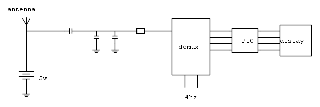

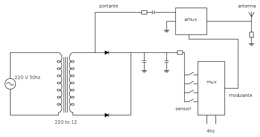

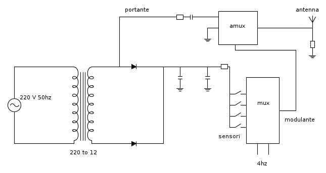

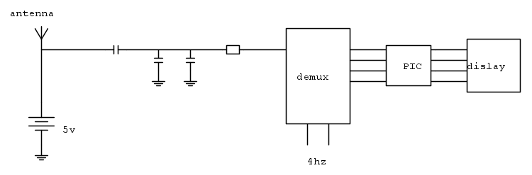

Messaggioda Foto Utentepiccoli » 19 feb 2013, 19:59
Oggi a scuola mi e tornata l'idea del trasmettitore cosi ho fatto un abbozzo, mi puoi dire se è fattibile ,la distanza dal ricevitore è solo si e no 2 metri.
ricevitore
Foto Utentepiccoli
5 1 4
Messaggi: 89
Iscritto il: 27 mag 2012, 17:37
[33] Re: Sensore per livello dell'acqua con visualizzazzione su L
Messaggioda Foto Utenteposta10100 » 19 feb 2013, 20:03
amux che cos'è?
E poi vuoi una portante a soli 50Hz? :shock:
Hai idea di quanto rumore ti ritrovi?
Dammi retta, lascia perdere le antenne per ora.

[34] Re: Sensore per livello dell'acqua con visualizzazzione su L
Messaggioda Foto Utentepiccoli » 19 feb 2013, 20:17
AMUX è il multiplexer analogico.
per la frequenza quindi dovrei usare un oscillatore o quarzo.
vab ho chiesto l'info almeno per sapere qualcosina in piu sulla trasmissione in caso in futuro mi venga in mente un altro progettino :)

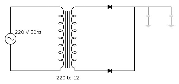

[36] Re: Sensore per livello dell'acqua con visualizzazzione su L
Messaggioda Foto Utentepiccoli » 19 feb 2013, 22:05
il generatore è la tansione di una semplice abitazione che col trasformatore cambia da 220 a 12, poi con i diodi elimino la componente negativa e con in condensatori stabilizzo la tensione, ah e mi so dimenticato di aggiungere un diodo zener.
Foto Utentepiccoli
5 1 4
Messaggi: 89
[37] Re: Sensore per livello dell'acqua con visualizzazzione su L
Messaggioda Foto Utenteposta10100 » 19 feb 2013, 22:32
Forse non hai le idee molto chiare...

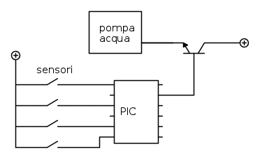

[40] Re: Sensore per livello dell'acqua con visualizzazzione su L
Messaggioda Foto Utentepiccoli » 4 mar 2013, 18:19
Scusate l'inattività, ok allora evitando la trasmissione radio vorrei collegare un pompetta dell'acqua al PIC, con un transistor BJT da usare come interruttore
