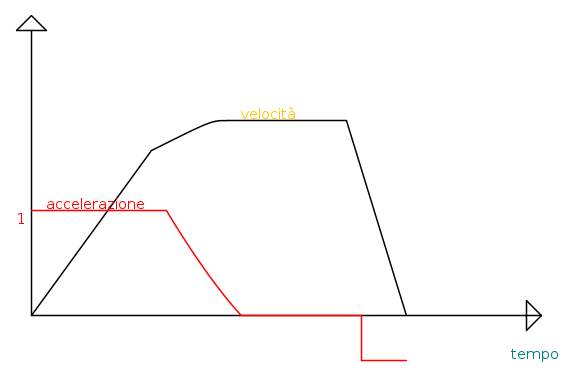

Il metodo piu' semplice ma anche "pericoloso" per risolvere il problema e' quello di impiegare un ottimizzatore globale facente uso di algoritmi di programmazione non lineare partendo da un certo profilo iniziale della forza e convergendo ad una soluzione.
Se devi fare un'ottimizzazione vincolata seria molto meglio impiegare il Pontryagin's minimum principle.
In definitiva vuoi ottenere qualcosa tipo questo.
Devi cercare nella categoria "planning trajectories minimum time bounded acceleration bounded speed".
E' un tipico problema di robotica industriale.

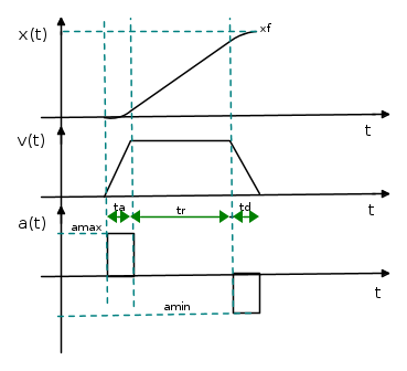

A questo punto ammetto di non aver capito cosa vuoi ottenere realmente.
Se hai un limite massimo sull'accelerazione e sulla velocita', per raggiungere il punto finale partendo da fermo e completando la traiettoria fermo avrai un diagramma come quello in figura.
I tempi
e
sono identici e te li calcoli avendo a disposizione
ed
( che sono uguali in valore assoluto ) e la velocita'
visto che il moto durante la rampa e' uniformemente accelerato.
A questo punto ti rimane da calcolare
che pero' e' ricavabile dal fatto che l'area di
deve essere pari a
che conosci.
A questo punto sai tutto della traiettoria. Infatti essendo la velocita' lineare negli intervalli
e
implica che la traiettoria
risulta parabolica. Nel tratto
risulta una retta.
Avendo la traiettoria ti ricavi
dalla formula diretta.
