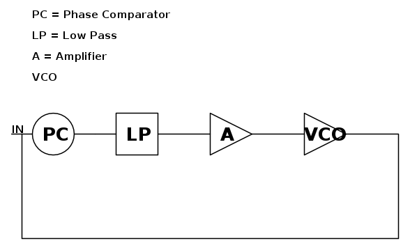

Allora non riesco a capire il funzionamento del PLL per il recupero del clock. Supponiamo di avere un PLL con comparatore di fase, filtro passa-basso, amplificatore e VCO con retroazione negativa e che voglia sincronizzare due clocl differenti, uno in trasmissione TX e uno in ricezione RX. Il PLL prende la fase del segnale d'ingresso e quella del segnale d'uscita, poi tramite il comparatore di fase produce un segnale di tensione proporzionale alla differenza di fase che rappresenta l'errore delle due fasi. Il filtro passa-passo determina una media dell'errore eliminando eventuali componenti spurie, l'amplificatore amplifica il segnale al fine di aumentare la precisione. Quindi il segnale arriva al VCO e la tensione che mi rappresenta l'errore forza il VCO a produrre una frequenza d'uscita che verrà riportata in ingresso per essere nuovamente comparata. A regime la frequenza d'uscita dal VCO sarà uguale a quella d'ingresso. Pertanto collegando in ingresso il TX e in uscita RX ottengo la sincronizzazione dei due clock. Però non ho ben capito per quale motivo a regime l'errore tende ad annullarsi, cioè come fa il VCO ad annullare l'errore? Ogni volta produce una frequenza minore o maggiore che so avvicina sempre di più a quella d'ingresso?

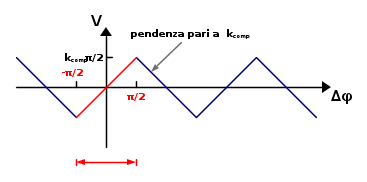

Consideriamo ora lo schema base che hai indicato tu, cioè quello ad anello chiuso con comparatore, filtro ed amplificatore; per semplicità (e che comunque non lede la generalità, visto che stiamo spiegando soltanto come evolve il VCO) supponiamo che nella catena non c'è il filtro passa basso, così che l'intero sistema in catena chiusa sia del primo ordine. Supponiamo che inizialmente la frequenza di oscillazione libera del VCO sia identica al segnale originale f0, per cui
; si deve anche assumere che la deviazione di fase in ingresso al comparatore sia piccola in modo da rientrare nella zona lineare della sua trans-caratteristica:cioè dobbiamo ricadere nell'intervallo che ho evidenziato in rosso; in formule significa avere
. Visto che manca il filtro, l'uscita del comparatore di fase è l'ingresso del VCO per cui ho:
differenziando:
Se definisco la costante:
ottengo la seguente equazione differenziale del primo ordine che governa il funzionamento del PLL (di primo ordine):
Adesso arriva in ingresso il nostro bel segnale affetto da uno scarto di frequenza tale da "rompere" il sincronismo con la frequenza del VCO; supponiamo che l'ingresso sia canonico, ad esempio un gradino unitario u(t); si ha:
da cui
Per le semplificazioni che abbiamo fatto, l'uscita del PLL è l'ingresso del VCO e la forma d'onda si trova risolvendo l'equazione differenziale che ho scritto sopra, in presenza di una forzante rappresentata dal gradino unitario (o meglio la sua derivata temporale):
![v(t)=\frac{\Delta f}{k_{VCO}}[1-e^{-t/\lambda }] v(t)=\frac{\Delta f}{k_{VCO}}[1-e^{-t/\lambda }]](/forum/latexrender/pictures/82ec9f24db5bbc9ac96f6be509badb10.png)
che ha il classico andamento esponenziale visto e stra-visto ad esempio nei circuiti di carica e scarica R-C / R-L; in questo caso , il raggiungimento dell'equilibrio avviene con andamento aperiodico di questo tipo (sempre per il fatto che il sistema ha molteplicità unitaria e la sollecitazione è un segnale di ordine zero):
Quindi cosa succede? Succede che il sistema raggiunge con andamento esponenziale e costante
il nuovo punto di equilibrio e all’uscita del comparatore la tensione si mantiene costante a quel valore che basta per spostare la frequenza del VCO:

Ok ho capito il funzionamento, grazie per le risposte. Lo schema che avevo in mente è il seguente:
