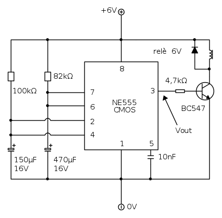

Messaggioda Foto UtentePietroBaima » 23 feb 2013, 11:51
Lo schema che viene fuori è un accrocchio, che non funziona.
Un errore che un elettronico non dovrebbe mai fare è quello di affezionarsi ad un circuito sbagliato.
E' capitato anche a me in passato, come credo che sia capitato anche a molti altri.
Non comportarti come quel giocatore che continua a giocare per riprendersi i soldi che ha perso.
Considera che se non vuoi smontare il circuito che hai già fatto puoi sempre lasciarlo lì e magari tagliare solo le piste di alimentazione al tutto. Il rele di uscita rimarrà aperto e non darà fastidio.
Secondo me risparmierai tempo e farai un circuito migliore.
Se non vuoi ascoltare me ascolta quello che ti ha detto Foto Utenteg.schgor, fidati, lui se ne intende davvero.

Messaggioda Foto Utentebelva87 » 24 feb 2013, 14:06
ezio3010 ha scritto:...sarebbe meglio che lo disegnaste voi il circuito come dovrebbe essere, in tutto e per tutto :cry:
Io invece propongo di disegnarlo insieme, così risulta costruttivo per te...
Ti assicuro che capire il funzionamento di un circuito, realizzarlo e vederlo funzionare è molto di più che realizzare una cosa che fa quel che deve ma non si capisce bene perché e per come...
Per la mia curiosità, e forse anche quella di Foto UtentePietroBaima, ho provato questa mattina l'uso della rete RC sul pin di reset e... funziona :ok:
Ho realizzato su breadboard un oscillatore che, con 100k e 47uF come valori della rete RC sul reset, inizia ad oscillare dopo circa 1 secondo, perciò è una possibile soluzione, seppur abbastanza imprecisa e fortemente dipendente da svariati fattori :roll:
A questo punto domando a te, Foto Utenteezio3010, se sei disposto a capire il funzionamento del circuito che ti serve per implementare la tua funzione, oppure preferisci ricevere uno schema "bello pronto" da montare...
O_/ , Luca.

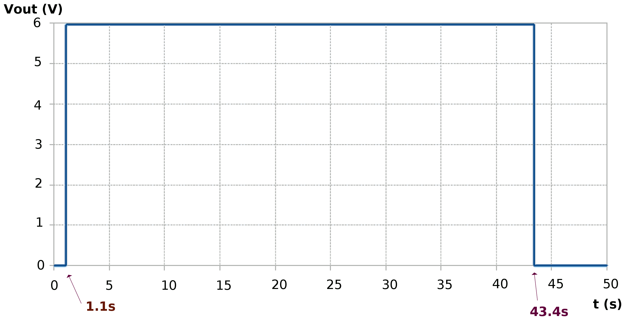

Messaggioda Foto UtentePietroBaima » 24 feb 2013, 16:30
belva87 ha scritto:Per la mia curiosità, e forse anche quella di Foto UtentePietroBaima, ho provato questa mattina l'uso della rete RC sul pin di reset e... funziona :ok:
Ottimo!
Allora anche io ho fatto qualche esperimento, ma con il simulatore.
Foto Utentebelva87, se hai voglia, se vuoi, e magari non hai ancora smontato dalla bread board il circuito che avevi montato, prova a montare questo:
Ho provato a simularlo e mi viene fuori questo comportamento ;-)
Con questo è tutto, un grosso saluto!
Pietro.
EDIT: avevo postato il circuito sbagliato, adesso ho riportato quello corretto.
