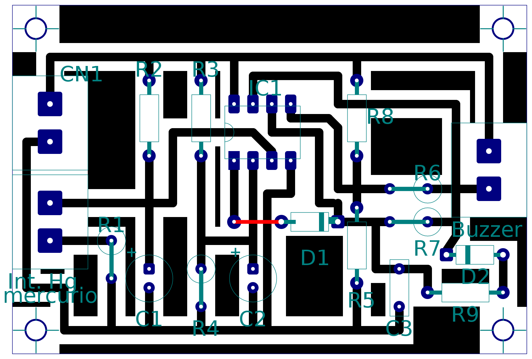

Messaggioda Foto Utentecarlo87 » 26 feb 2013, 13:33
Il circuito oggi lo montato tutto e lo provato solamente che rimane sempre accesso il beeper
e non va in intermittenza quando lo vado a muovere, anche nel PCB ho commesso un errore ho invertito C2 con C3 ma ho corretto sul PCB originale mio. Mi sto scervelleando anche a vedere se iresco a collegare tutto come ha predisposto i compoenti Pietro ma non riesco senza fare troppi ponticelli, vi prego mi date na mano.. Anche se adesso controllo un po' tutto il circuito..

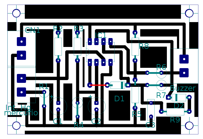

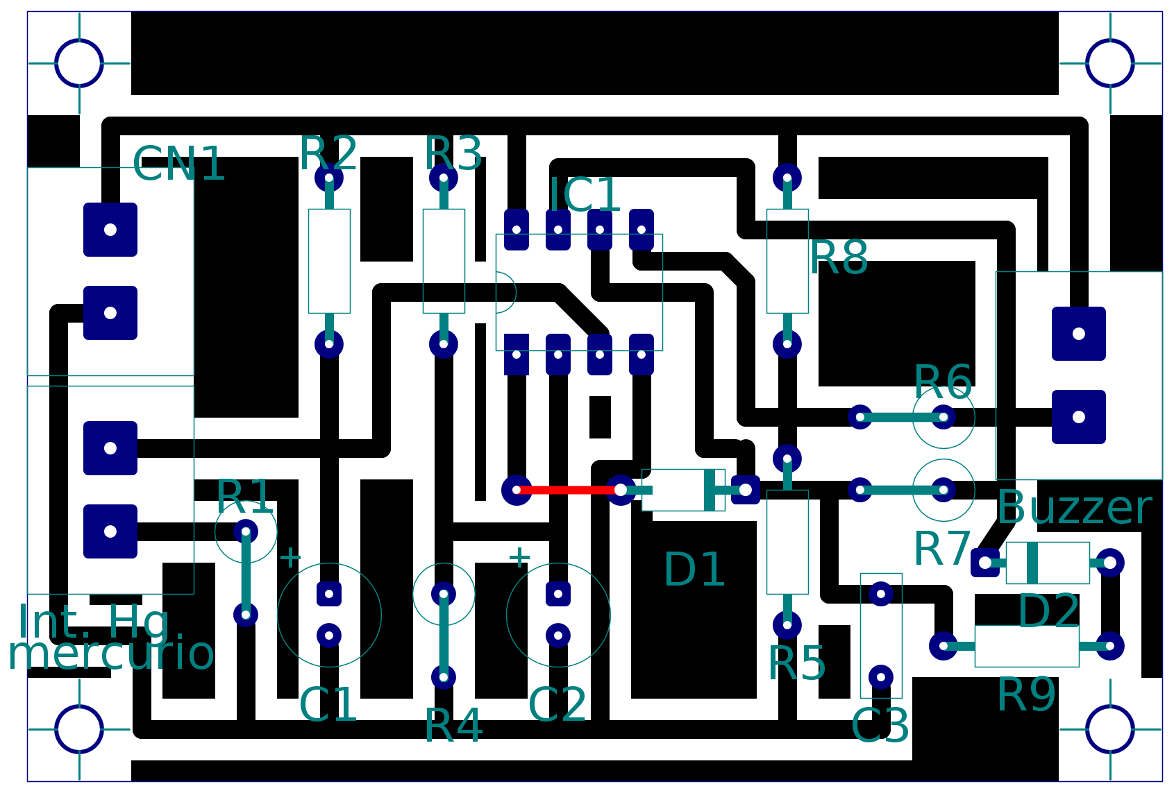

Messaggioda Foto Utentebebos89 » 28 feb 2013, 0:04
sul PCB oltre ad essere scambiati c3 e c2 (che hai poi invertito in fase di saldatura quindi non c'è problema) hai anche messo il diodo D1 "troppo avanti" nel senso che dovrebbe andare così:

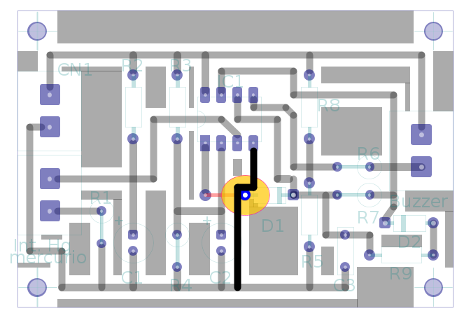

Il circuito stampato ha ancora un errore (sempre che non me ne siano sfuggiti altri :-) ).
E' stato effettuato un corto circuito, nell'area evidenziata, tra pin 1 e massa.

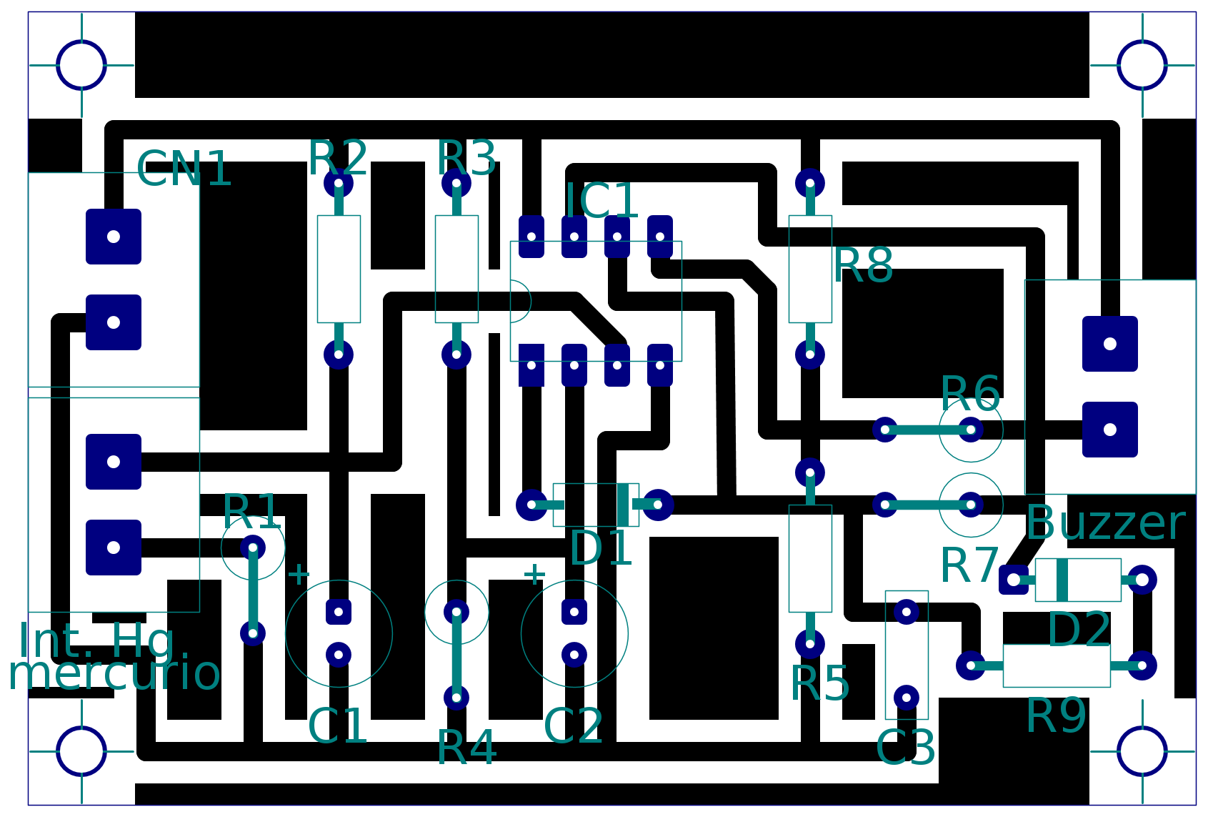

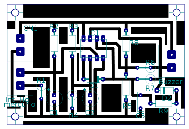

[68] Re: Beeper
Messaggioda Foto Utentebebos89 » 1 mar 2013, 0:19
No per problemi di spazio e tempo ho fatto le cose un po' frettolose e può sembrare attaccato il diodo alla pista che va a massa ma non è così...questa è la pista cambiata in modo da non fare confusione

[69] Re: Beeper
Messaggioda Foto UtentePietroBaima » 1 mar 2013, 0:32
Ah sì, ok.
A questo punto, però, si potrebbe togliere il ponticello ed usare il corpo del diodo.
Mi chiedevo se si potesse fare lo stampato un po' più piccolo. Mi pare che ci sia spazio per zippare un po' le dimensioni. Le piste, inoltre, si potrebbero rimpicciolire un po'.
Non è una buona idea fare stampati sparpagliati.
