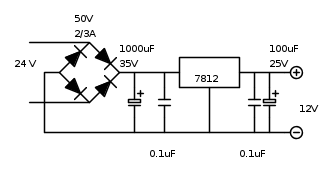

puoi usare un regolatore di tensione fisso, tipo LM7812. arriva fino a 1A, quindi hai 12W

Messaggioda Foto Utenteezio3010 » 1 mar 2013, 15:59
lo schema è molto semplice, e i componenti occupano poco spazio

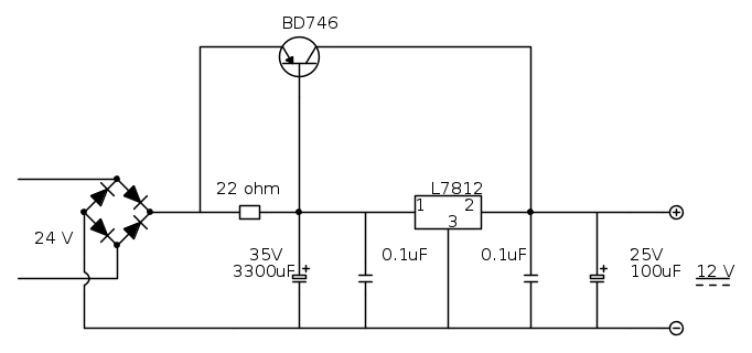

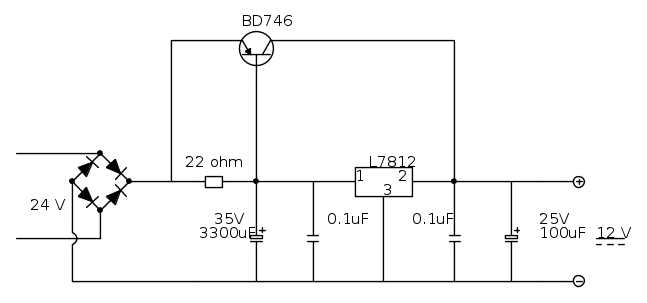

io tempo fa ho costruito un alimentatore, e per ovviare al fatto che il regolatore arriva max ad 1A, allora ho inserito un transistor come vedi in figura, solo che poi va messo un dissipatore se devi collegarci dei carichi che assorbono parecchio

Messaggioda Foto Utenteclaudiocedrone » 1 mar 2013, 16:14
:shock: ...e non si può fare perché non puoi far cadere 17 V su quel povero regolatore... O_/

Messaggioda Foto Utenteezio3010 » 1 mar 2013, 16:15
neanche con il transistor?

Messaggioda Foto Utenteclaudiocedrone » 1 mar 2013, 16:18
Il transistor fa esclusivamente da bypass di corrente.

Messaggioda Foto Utenteezio3010 » 1 mar 2013, 16:19
non di tensione quindi.... mhhhh peccato
