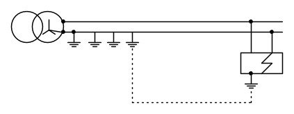

[11] Re: Tensione neutro - terra anomala
Messaggioda Foto Utentemarco61 » 7 mar 2013, 15:50
alessandro87 ha scritto:e ripercorre la linea di distribuzione fino al centro stella effettivo del sistema
Non avevo lette bene il post; no la corrente di guasto ritorna verso il punto del sistema elettrico attraverso il terreno

[12] Re: Tensione neutro - terra anomala
Messaggioda Foto Utentealessandro87 » 7 mar 2013, 16:01
Foto Utentemarco61 però non mi torna: se lungo la linea di distribuzione il neutro è collegato a terra in più punti per riportare a zero il suo potenziale allora non ha più senso se la corrente di dispersione anzichè raggiungere il centro stella (reale) tramite il terreno non ci arrivi passando per il terreno fino a raggiungere il dispersore del neutro più vicino al dispersore di terra?

[13] Re: Tensione neutro - terra anomala
Messaggioda Foto Utentemarco61 » 7 mar 2013, 16:32
Così?
Mi spieghi bene qual è il tuo dubbio

[14] Re: Tensione neutro - terra anomala
Messaggioda Foto Utentealessandro87 » 7 mar 2013, 16:38
perfetto! mi hai anticipato sul tempo, stavo per fare il tuo stesso identico schema :ok:

[15] Re: Tensione neutro - terra anomala
Messaggioda Foto Utenteangelorosso » 7 mar 2013, 17:37
Confermo che il centrostella è piantato a terra in cabina secondaria, assieme a tutto l'impianto di terra della cabina (impianto verificato ogni 5 anni per le tensioni di passo e contatto).
Oltre ciò il neutro, nel suo cammino verso la clientela, viene piantato a terra ogni 50 metri circa, praticamente ad ogni palo oppure in centro abitato ad ogni pozzetto\morsettiera stradale.
Questa installazione ha però un lato positivo e uno negativo:
- permette di riportare il potenziale zero del TR fino ai clienti a fine linea, ovviamente con piccoli discostamenti di valori dovuti alle installazioni non perfette
- in caso di dispersioni da parte dei clienti sulla terra (ad esempio presa elettrica fatiscente, scaldacqua guasto, ecc.) il neutro si carica di potenziale per tutta la cabina secondaria; esistono dei casi addirittura dove il neutro carico di una cabina "A" va a caricare quello di una cabina "B" adiacente, magari perché in qualche pozzetto c'è un Normalmente Aperto fra due terne BT di due cabine.
Il quesito proposto a inizio topic è valido e purtroppo può esistere una ddp fra neutro e terra, praticamente ognuno di noi dovrebbe proteggersi l'impianto contro queste tensioni quando diventano elevate (e capita spesso, credetemi, specie in caso di pioggia che allaga cavidotti e pozzetti).

[17] Re: Tensione neutro - terra anomala
Messaggioda Foto Utentemarco61 » 7 mar 2013, 19:03
Vuol dire che esistono ancora impianti senza differenziale e in caso di guasto a massa può permanere verso terra una corrente di guasto che non viene tempestivamente interrotta. Questa corrente sbilancia il triangolo delle tensioni portando la tensione del centrostella verso terra ad un valore diverso da zero (Voo').
