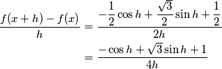

Devi solo fare un passo per volta. Il rapporto incrementale è definito come
\frac{f(x+h)-f(x)}{h}
Nel tuo caso si ha
f(x)=\frac{1-\cos x}{2}
da cui, per le formule di somma,
f(x+h)=\frac{1-\cos(x+h)}{2} = \frac{1-(\cos x \cos h -\sin x \sin h)}{2}
L'incremento allora vale
\begin{align}f(x+h)-f(x) &= \frac{1-(\cos x \cos h -\sin x \sin h)}{2}-\frac{1-\cos x}{2} \\
&=  \frac{-\cos x \cos h +\sin x \sin h+\cos x}{2}\end{align}
da cui
\frac{f(x+h)-f(x)}{h} = \frac{-\cos x \cos h +\sin x \sin h+\cos x}{2h}
Per x = \pi/3, \cos(\pi/3) = 1/2 e \sin(\pi/3) = \sqrt{3}/2; sostituendo si ottiene
\begin{align}\frac{f(x+h)-f(x)}{h} &= \frac{-\dfrac{1}{2}\cos h +\dfrac{\sqrt{3}}{2} \sin h+\dfrac{1}{2}}{2h} \\
&=  \frac{-\cos h +\sqrt{3}\sin h+1}{4h}
\end{align}

Grazie Dirty
mi sembra che avesse avuto ragione noise che la cosa era più semplice del previsto, ma io mi sono perso forse nei passaggi, perché ero partito proprio dalle formule di addizione :shock:

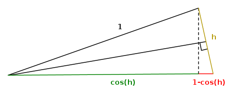

Messaggioda Foto UtenteRenzoDF » 9 mar 2013, 20:33
PietroBaima ha scritto:... ho paura che Foto UtentePixy non abbia ancora queste nozioni.
In questo caso spero conosca la similitudine fra due triangoli rettangoli :-)
dalla quale
\frac{1-\cos (h)}{h}=\frac{\frac{h}{2}}{1}
