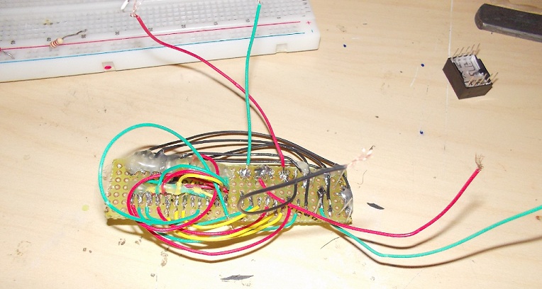

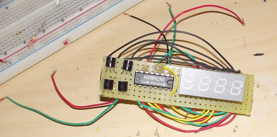

Si, perdonatemi, ho solo esposto il punto focale del problema.
Il circuito che vedete l'ho realizzato su un pezzo di millefori, in pratica mi basta collegare ad un PIC le 4 entrate dell'integrato e le 4 basi dei transistor per poter comandare il display, come se fosse un modulo già pronto.

Messaggioda Foto UtenteMarcohm » 9 mar 2013, 20:17
Comunque ho provato a mettere tutte le entrate a massa e quei tre piedini a Vcc, ma resta comunque un "8" acceso. In caso cambio display o avete una possibile soluzione?

Messaggioda Foto Utentecarloc » 9 mar 2013, 20:22
Marcohm ha scritto:[...]. Tenete conto del fatto che i collegamenti dei segmenti sono fatti a caso, cioè li ho collegati tra loro come è giusto che sia, ma senza collegare ad esempio la A con la A, la B con la B, ecc..[...]
mmmm scusa ma non mi sembra una buona idea :( ... non credo che sia la causa del difetto riscontrato (8888) ma comunque l'intregrato è una decodifica che ha necessità che i segmenti siano collegati "al posto giusto".
Il fatto poi che il layout sia intricato mi sembra facilemente risolvobile una volta che mi dici che hai fatto i collegamenti con dei fili volanti :D ....
Se fosse un semplice registro di uscita controllato dal uP potresti avere una tabella di conversione BCD->segmenti individuale per ogni display e -a parte un po' di complicazioni software- te la potersti anche cavare, ma il decoder che stai usando è cablato, fisso, collegando i segmenti a caso avrai simboli a caso.
Per il difetto ribadisco, non credo sia a causa di questo collegamento, magari c'è un errore di cablaggio, una saldatura fredda o con setola o anche un problema nel software di comando / porte del uP...

misura le tensioni sui piedini dell'ic rispetto al piedino di gnd e confronta con quello che ti aspetteresti. Quando dico sul piedino intendo proprio sul piedino, non due cm più là tanto c'è la pista :!: (potrebbe essere interrotta ;-) )

Messaggioda Foto UtenteMarcohm » 9 mar 2013, 20:46
Foto Utentecarloc, forse sono stato poco chiaro, ma ho detto che i segmenti nello schema non li ho collegati al posto giusto perché mi toccherebbe disegnare piste che si sovrappongono e lo schema potrebbe diventare di difficile interpretazione, infatti ho chiarito che i segmenti sono nella paratica connessi correttamente all'integrato e tra loro.
Allego due foto :)
Perdonatemi per le dimensioni, ma in compenso si vedono più da vicino :)

Messaggioda Foto Utenteclaudiocedrone » 10 mar 2013, 0:40
Si ma... infilerai mica quei fili trefolati nella breadboard spero ? Altrimenti è già tanto se funziona qualcosa. O_/

Messaggioda Foto UtenteMarcohm » 10 mar 2013, 3:03
Si, è quello che ho fatto, ma adesso ho provato a collegare il circuito ad un pacco batteria, tenendo i fili a mano, ma compare comunque l'8 fisso #-o
