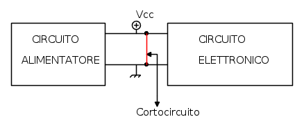

[6] Re: pin alimentazione a massa
Messaggioda Foto Utentemrc » 11 mar 2013, 16:39
Se si ha un circuito elettronico alimentato, come in figura:
cioè con l' alimentatore praticamente in cortocircuito. Quando si da tensione, al circuito elettronico non succede nulla.
In questo caso chi ci rimette è l' alimentatore.
Foto Utentemrc
10,5k 6 11 13
Messaggi: 4023

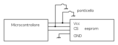

[7] Re: pin alimentazione a massa
Messaggioda Foto UtentefranticEY » 11 mar 2013, 17:10
allora lo schema dovrebbe essere questo:
l'integrato si alimenta con un pin del micro.
Io supponevo che i ponticelli fossero sempre staccati nel caso di utilizzo di questo ic.
Oggi mi hanno detto che potrebbe capitare che alcuni ponticelli potrebbero essere attaccati portando così i segnali a gnd (compresa la Vcc).
Poniamo il caso della Vcc attaccata alla GND e un pin a pull-upato a Vcc scheda... :?:
Ci sono rischi di danneggiamento?
Come potrei capirlo?
48 3 7
Messaggi: 152
Iscritto il: 13 ago 2012, 19:22
[8] Re: pin alimentazione a massa
Messaggioda Foto Utentemrc » 11 mar 2013, 17:27
franticEY ha scritto:...l'integrato si alimenta con un pin del micro.
Potresti spiegare meglio come viene effettuata questa alimentazione?
Foto Utentemrc
10,5k 6 11 13
Messaggi: 4023

[10] Re: pin alimentazione a massa
Messaggioda Foto UtentefranticEY » 11 mar 2013, 17:31
semplicemente tenendo a livello logico alto tale pin....
non li ho disegnati ma i segnali che vanno alla eeprom hanno tutti un pull-up di 10k.....
@claudiocedrone potresti spiegarmi meglio?
48 3 7
Messaggi: 152
