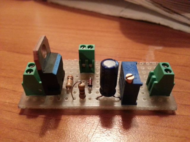

Scusa Foto Utenteramboluis, ma stai pulendo (raschiando) i terminali dei componenti prima di saldarli ? O_/

No i terminali no li sto raschiando , deduco che dovrei farlo :ok:

:mrgreen: Lo immaginavo... e lo avevo anche intuito dall'aspetto a "pallina" delle saldature; parafrasando Foto Utentejordan20 "...ma quando chezzo imparete, deboscieti maledetti che dovrei scasservi la chepa !... " :mrgreen: ; -:- sia che si debbano saldare o inserire nei buchi di una breadboard, i terminali dei componenti, tranne quelli degli integrati che sono "inossidabili" e per il cui montaggio "artigianale" è però consigliabile usare gli appositi zoccoli, vanno accuratamente ripuliti sia dallo strato superficiale di ossido che si forma inevitabilmente col tempo che dalla sporcizia che vi si accumula dalla produzione allo stoccaggio alla distribuzione fino al "cliente finale", resistori e diodi vengono "confezionati " con striscie di carta gommata che lascia residui di adesivo e anche il maneggiarlli con le dita lascia residui di sebo cutaneo e sporcizia varia; non si può pretendere che la ripulitura la faccia il flussante per quanto di buona qualità esso sia ! Io personalmente mi sono trovato benissimo usando le "limette di cartone" per le unghie ;-) ma si può usare della carta vetrata a grana fine o anche la lama delle tronchesine o della forbicine o del cutter (le limette di cartone restano per me le più comode ed efficaci... ); certo non occorre consumarli :mrgreen: ma vanno puliti per bene. O_/

Messaggioda Foto Utenteramboluis » 17 mar 2013, 21:14
Le saldature non sono venute come quelle di Foto Utentemarco438 pero devo dire che sono abbastanza fiero di me

Messaggioda Foto Utenteramboluis » 17 mar 2013, 21:16
ora devo solo vedere se funziona

:-) Bene, vedo un notevole miglioramento; continua a esercitarti e... ricorda di pulire la punta del saldatore ad ogni stagnatura (anche se credo che tu lo sappia ma... meglio ribadire); buon proseguimento. O_/
