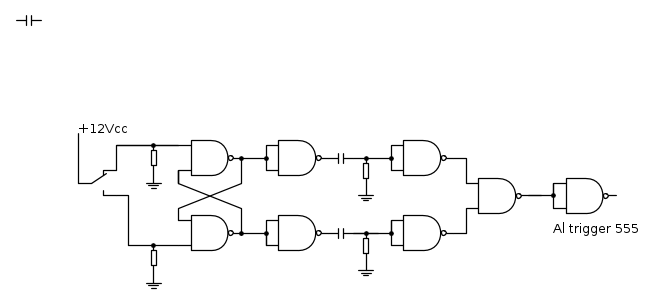

Salve a tutti,
potete gentilmente aiutarmi, devo realizzare un piccolo circuito che ha la seguente funzione:
- con ingresso = 1 , l' uscita deve essere = 1 per x secondi (es. 1 sec) e poi torna a zero, anche se l'ingresso è ancora a 1
- con ingresso = 0 , l' uscita deve essere = 1 per x secondi (es. 1 sec) e poi torna a zero, anche se l'ingresso è ancora a 0
Avevo pensato all'uso di un NE555 ma come...
Grazie.

Ecco una possibile soluzione (ad ves. con 2 integrati 4011):
L'uscita del circuito pilota il trigger (pin2)
di un 555 monostabile, tarato per 1s..

Messaggioda Foto Utenteg.schgor » 16 mar 2013, 15:46
Nello schema è stato indicato +12V perché
nel testo è stato ipotizzato lì'impiego di CMOS4000.
Si osservi che qualora il segnale d'ingresso sia già
di tipo logico (quindi esente da rimbalzi), il SR-FF
iniziale può essere sostituito da un unico elemento
che inverta il segnale stesso ad uno dei gates successivi.

Messaggioda Foto UtenteAtomo » 16 mar 2013, 20:59
Spiego l'applicazione così si capisce meglio:
accendo il quadro dell'auto e ho alimentazione a 12V (il famoso ingresso che va a 1) e devo riavviare una mainboard di un PC che si trova in stand-by, tramite la chiusura di un interruttore (power switch) usando un relè, (la famosa uscita che va per un secondo a 1 e poi torna a 0).
Quando chiudo il quadro quindi mancanza dei 12v (il famoso ingresso che va a 0) devo rimettere in stand-by il PC tramite la chiusura del solito interruttore (power switch) usando un relè, (sempre la famosa uscita che va per un secondo a 1 e poi torna a 0).

Messaggioda Foto Utenteg.schgor » 16 mar 2013, 21:50
Il problema è come alimenti il circuito
quando "va a 0" il +12V...

Messaggioda Foto UtenteAtomo » 17 mar 2013, 11:35
no per quello non è un problema.... il circuito e il PC sono sempre alimentati da una 12v fissa... altrimenti il PC non può rimanere in stand-by... :ok:
