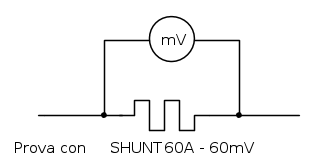

la soluzione indicata da Foto UtenteStefanoSunda, ovvero quella dello shunt potrebbe essere, ma se non erro quel tipo di strumenti ha già di serie lo shunt inserito per la portata propria dello strumento, e poi:
superlele77 ha scritto:Ho fatto una prova col tester come amperometro e in uscita dal regolatore verso la batteria c'erano 0,02A, infatti col buio le batterie non si ricaricano!!
Foto Utentesuperlele77 ho provato a dare un'occhiata sul web ma non ho trovato indicazioni specifiche, potresti postare un'immagine dei due strumenti ?

[13] Re: amperometro farlocco???
Messaggioda Foto Utenteclaudiocedrone » 16 mar 2013, 18:06
:-) Infatti, se lo strumento è un amperometro per forza di cose ha lo shunt. :? O_/

Messaggioda Foto Utentesuperlele77 » 16 mar 2013, 19:09
ecco le immagini degli strumenti utilizzati.....
questo, logicamente con scala 15A è il primo amperometro utilizzato, quello di cui non si muoveva la lancetta
questo è il secondo amperometro utilizzato! La serie dello strumento è questa, ma nel mio caso è amperometro da 15A e non voltmetro....
2_20071127212204_svor3ozm54zqpe55pnovyin2 (1).jpg (38.37 KiB) Osservato 5634 volte

Messaggioda Foto Utenteclaudiocedrone » 16 mar 2013, 19:21
:-| Beh, con quelle foto non si va da nessuna parte... fai uno schema in fidocad dell'impianto e dei collegamenti (uno schema a blocchi chiaramente ma dettagliando i collegamenti e i componenti). O_/

Messaggioda Foto Utentesuperlele77 » 16 mar 2013, 19:50
grazie della risposta Claudio.... Beh, sinceramente non sono molto pratico di schemi e fidocad vari. Il mio è un collegamento che fa ridere.... in uscita dal regolatore, sul positivo che ho tagliato ho piazzato un amperometro, non penso ci vogliano schemi.... Le foto riportano i due strumenti utilizzati.... Se mi sbaglio mi corriggerete, come diceva Woytila! :roll:

[17] Re: amperometro farlocco???
Messaggioda Foto Utenteclaudiocedrone » 16 mar 2013, 21:25
:-) Scusa Foto Utentesuperlele77 ma secondo te non abbiamo mai visto il quadrante di uno "strumento" analogico :?: :mrgreen: Se ti chiediamo uno schema (un semplice disegnino fatto con fidocadJ non ci vuole granché a riuscire a farlo... ci sono riuscito anche io ! :mrgreen: ) è perché vogliamo cercare di capire se c'è qualche errore di principio perché i comportamenti che hai descritto, se gli strumenti sono come hai indicato, sono alquanto... strani (visto anche che affermi che mettendo il multimetro digitale misuri "correttamente" la corrente circolante), inoltre fai un paio di foto (davanti, dietro sopra e sotto :mrgreen: ) degli strumenti (i due amperometri) che hai tu ! Ti immagini se per qualche motivo ti servisse una mia foto e io te ne inviassi una di un cinese dicendoti: ecco, questa è la foto di un uomo come me, solo che, ovviamente, io ho gli occhi verdi e il naso diverso... :-| O_/

[18] Re: amperometro farlocco???
Messaggioda Foto Utentesuperlele77 » 16 mar 2013, 22:06
grazie della risposta.... hai ragione anche tu, solo che da profano ma comunque da persona "pratica" (sono perito meccanico) mi è quasi inconcepibile disegnare una scatoletta (regolatore) col + e - da cui escono 2 fili e l'amperometro in mezzo.... Contando poi che comunque con l'amperometro digitale rilevo correttamente la corrente che scorre e con lo stesso collegamento quello digitale da i numeri.... Mi è venuto anche il dubbio che possa essere un problema di come lavora il regolatore MPPT per cui sullo strumento digitale non influisce mentre su quello analogico si.... Mir ha detto che una mezza idea l'avrebbe..... Brutte figure penso non se ne facciano mai quando ci si mette il ragionamento.... miiiiirrrrrr.... :roll: :?: Voglio ringraziare comunque e sempre tutti quelli che gentilmente rispondono!
p.s. domani mi ci voglio proprio mettere con questo bau bau fidocad! :D
