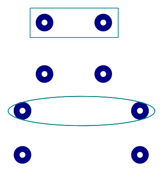

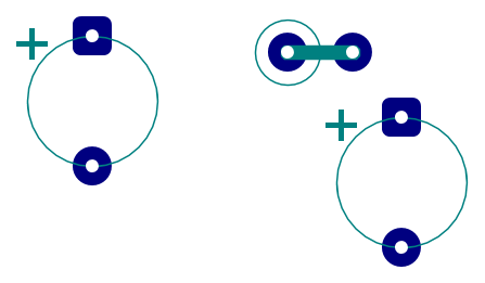

Si ho provato ad utilizzare fidocadj, ma quando vado ad inserire i componenti ad esempio condensatori o resistenze, questi mi escono con il disegno, non solo con le piazzole...
cio significherebbe che i contatti quando li vado a realizzare sulla basetta risultano essere connessi fra di loro e quindi corto...
ti posto qualche componente per chiarire meglio l'idea
Io un metodo l'ho trovato, non so se sia il più corretto, ma funziona
( una premessa uso la nuova versione di FidocadJ, questa http://sourceforge.net/projects/fidocadj/files/public_betas/fidocadj03252013.jar/download )
porti sul disegno i componenti che ti servono e quando hai finito salvi il file con la PCB che hai disegnato
poi copi e rinomini il file della PCB, quindi lo apri, selezioni i vari componenti (uno alla volta) ed usando il tasto destro del mouse usi il comando "separa macro in primitive", quindi deselezioni il componente e selezioni, dello stesso, solo la parte che vuoi eliminare dalla PCB, quindi cancelli la parte selezionata
Probabilmente ci saranno metodi più canonici, ma questo dovrebbe funzionare
Questi sono i risultati, sopra il componente completo di serigrafia, sotto solo le piazzole dello stesso

Basta premere CTRL+L poi selezionare il layer che non interessa vedere e deselezionare "visibile". Dopo aver confermato il tutto con OK il layer sparisce.

Ecco, visto che c'era un metodo più pratico !
