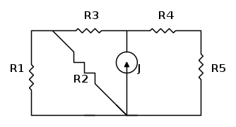

Salve a tutti,
Dopo il dilemma delle riduzioni serie-parallelo, ( che, pare mi si siano ficcate nel cervello :-P ), vorrei postare qui un esercizio più specifico e chiedere delle delucidazioni, approfittando della gentilezza di voi tutti.
Il testo chiede di calcolare la potenza erogata dal generatore J e la potenza assorbita dal resistore R1.
Il circuito è il seguente:
I valori dei componenti sono i seguenti:
R_1= 5 \Omega
R_2= 3 \Omega
R_3= 2 \Omega
R_4= 5 \Omega
R_5= 2 \Omega
J=5A
Per calcolare la potenza erogata da j uso la seguente formula : P= vJ ma siccome non ho la tensione, posso calcolarmela, in questo modo: v=RJ=Reqj
In primis, opero tutte le riduzioni possibili per i resistori. Guardando il circuito su, noto che i resistoriR_4 ed R_5 sono connessi serie:
R_A= R_4 - R_5 = 5\Omega +2 \Omega = 7 \Omega
I resistori R_1 ed R_2 sono in parallelo dunque:
R_B = R_1 || R_2  = (5\Omega  3\Omega)/ (5\Omega + 3\Omega)= 1.875 \Omega
I resistori R_B ed R_3 sono in serie fra loro e ricavo :
R_C= R_B -R_3 = 1.875\Omega + 2 \Omega = 3.875\Omega
Il resistore equivalente è dato da:
Req= R_C || R_A= (3.875\Omega 7\Omega)/(3.875\Omega + 7\Omega)= 2.9 \Omega
Ottenute tutti i resistori equivalenti, posso adesso calcolare la tensione v e di conseguenza, la Potenza erogata dal generatore J:
v= ReqJ= 2.49\Omega 5 A= 12.45V
la Potenza erogata è: P_<e_>= vJ= 12.45V 5A= 62.25 W
Fin qui, tutto ok. Nel senso che ho risolto tutto senza indugi.
Adesso devo calcolare la potenza assorbita dal resistore R_1 che da risultato, vale 7.25 W
La formula è data da: P_<a_> = (R_1 i_1^2)
Io ho il valore del resistore, ma mi manca la corrente i_1.
Ecco qui mi sono bloccata.
Ho ragionato così:
Per trovarmi la corrente passante nel resistore R_1, posso utilizzare un partitore di corrente visto che ho dei resistori in parallelo con un generatore.
Non so onestamente come operare sui resistori, pur conoscendo la formula del partitore.
Prima di postare i calcoli fatti da me ( che però non mi danno il risultato indicato), volevo qualche suggerimento.
Prima di trovare la corrente in R_1 devo calcolare quella che scorre in R_3, oppure applicare il partitore sui resistore R_C ed R_A :?:
Grazie a tutti

[2] Re: Potenza assorbita da resistore e partitore di corrente
Messaggioda Foto Utentevolcom88 » 5 apr 2013, 13:53
Londoneye ha scritto:Il resistore equivalente è dato da:
Ciao ricontrollando i calcoli Req a me viene 2,49 (se la calcolatrice non si è impazzita!)
Per quanto riguarda i partitori di corrente, percorri a ritroso i tuoi disegni:
I(R_C)=JR_A/(R_A+R_C)
I(R_1)=I(R_C)R_2/(R_2+R_1)

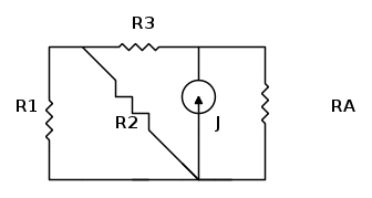

[4] Re: Potenza assorbita da resistore e partitore di corrente
Messaggioda Foto UtenteGost91 » 5 apr 2013, 15:12
Secondo me, prima di utilizzare le formule dei partitori di tensione/corrente, dovresti prendere un po' la mano con la legge di Ohm.
Cosa ci dice la legge di Ohm?
In un resistore di resistenza R sottoposto a una tensione V scorre una corrente di intensità I pari al rapporto V su R:
I=\frac{V}{R}
Con tensione e corrente polarizzate come in figura.

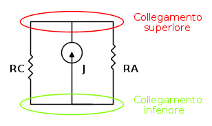

Osserva che i bipoli RC, J e RA sono in parallelo, in quanto i loro capi superiori sono tutti collegati tra loro e lo stesso vale per quelli inferiori:
Essendo tutti in parallelo tra loro, saranno quindi sono tutti sottoposti alla medesima tensione.
Conosci la tensione ai capi del generatore di corrente, dunque conosci la tensione ai capi di RC e la tensione ai capi di RA.
A questo punto, conoscendo sia tensione che resistenza per RC e RA puoi ricavarti le correnti che scorrono attraverso essi.
Una volta trovate le correnti, conosci sia tensione che corrente per entrambi i resistori.

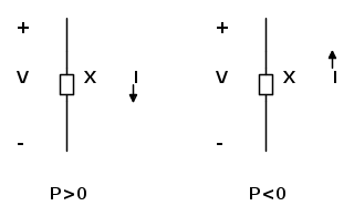

Puoi dunque ricavare le potenze semplicemente calcolando il prodotto tra tensione e corrente vista dal bipolo in questione:
P=VI
Ricordando che se la corrente "entra" dal punto a potenziale più alto (cioè entra dal più) si ha una potenza positiva, mentre se la corrente "entra" dal punto a potenziale più basso (cioè entra dal meno) si ha una potenza negativa:
Nella figura precedente X indica un bipolo che può essere o un generatore di tensione o un generatore di corrente o un resistore.
Se P<0 il bipolo eroga potenza mentre se P>0 il bipolo assorbe potenza.

[7] Re: Potenza assorbita da resistore e partitore di corrente
Messaggioda Foto UtenteMassimoB » 9 apr 2013, 19:56
Reminescenze dalla scuola (se non ricordo male :D )
Una volta che hai Vab il gioco è fatto.
Calcoli I(RA) e I(RC)
Poi sempre con la legge di Ohm calcoli V(R3)
Di conseguenza avrai V(R1R2) come sottrazione di Vab e V(R3)
Da li sempre con la legge di Ohm puoi calcolare I(R1) e I(R2)
I(R3) equivale a I(RC) e I(R4) I(R5) equivalgono a I(RA)

[9] Re: Potenza assorbita da resistore e partitore di corrente
Messaggioda Foto Utentelillo » 10 apr 2013, 9:23
Londoneye ha scritto:ma se volessi calcolare la corrente i in ogni singolo resistore come posso procedere?
Non posso usare sempre il partitore?
perché no :D
se partiamo da questo schema:
I_a=J\frac{R_C}{R_C+R_A}
che risulterà essere la corrente in R4 e R5;
I_c=J\frac{R_A}{R_C+R_A}
questa invece la corrente che circola in R3 e RB;
e non essendo RB altro che il parallelo tra R1 e R2, ancora partitore:
I_1=I_c\frac{R_2}{R_1+R_2}
I_2=I_c\frac{R_1}{R_1+R_2}
