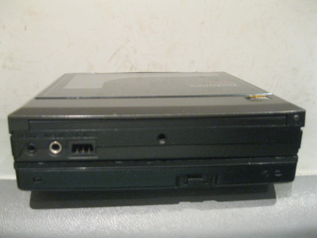

Salve a tutti i frequentatori di questo fantastico sito, avrei bisogno di autocostruirmi (dal momento che non sono riuscito a trovarne in negozio) un alimentatore con uscita da +7,5v, 0, -7,5v e 400/500mA, per alimentare un mio vecchio lettore cd portatile della Techincs, essendo il propio andato perduto. Ringrazio anticipatamente chi fosse in grado di fornirmi uno schema.

Grazie mille per l'immediata collaborazione che mi avete rivolto. Per essere piu' preciso vi dico che la tensione esatta richiesta dall'apparecchio, è di +7,2v / 0 / -7,2v, quindi penso che senza essere troppo pignoli, dovrebbe andar bene un tensione da 7v a 7,5. La cosa strana di questo lettore, è che l'alimentazione non va direttamente al lettore, ma serve a caricare una batteria incorporata sfilabile, che a sua volta tramite contatti alimenta il lettore, bha...se no come fanno a complicarci la vita......

Mi scuso, ma nella precedente ho scritto un inesattezza. L'alimentazione va nel lettore che a sua volta carica la batteria e non viceversa come erroneamente scritto.
Questo è il retro del lettore:
Una volta realizzato l'alimentatore, mi si proporra' il problema di reperire questo strano spinotto. beh una cosa alla volta....
