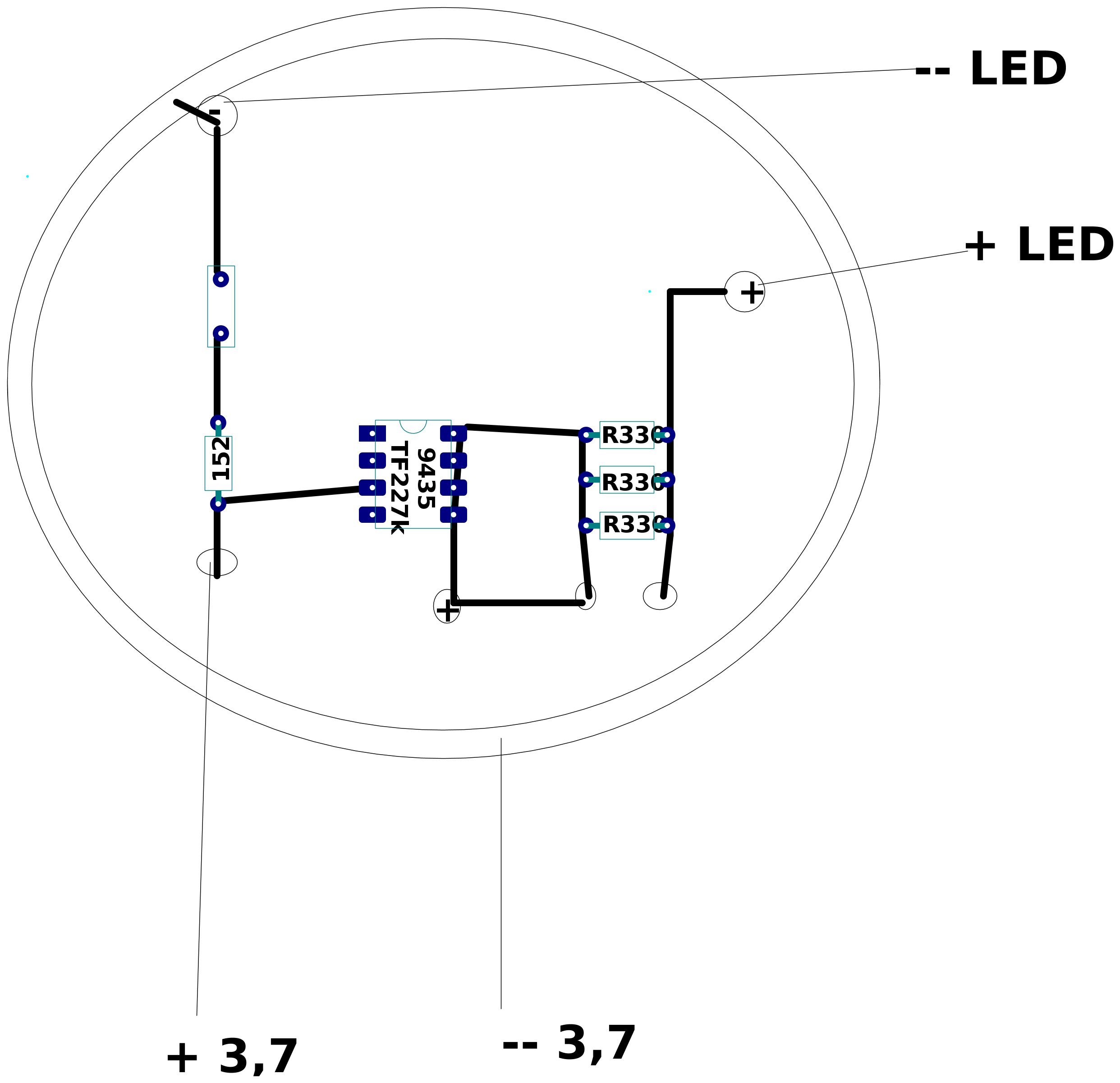

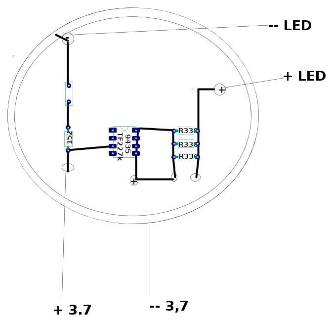

le resistenze si trovano gia sul circuito stampato.
per accendere i led basta ponticellare i due lati del pmos stm9435

ho provato a misurare i volt erogato su dei pin , per prova volevo dissaldare 1 dei 2 chip , dai facciamo qualche tentativo .
io capisco che tu opti per una soluzione piu corretta , ma su questoi PCB non ci sta prorpio nulla da fare ?

io mi chiedo , ma quei due integrati a cosa servono ?
il primo dovrebbe regolare e stabilizzare i volt ?
il secondo dovrebbe averee le funzioni strobo ecc. ?
se io modificherei cosi cosa succederebbe ?

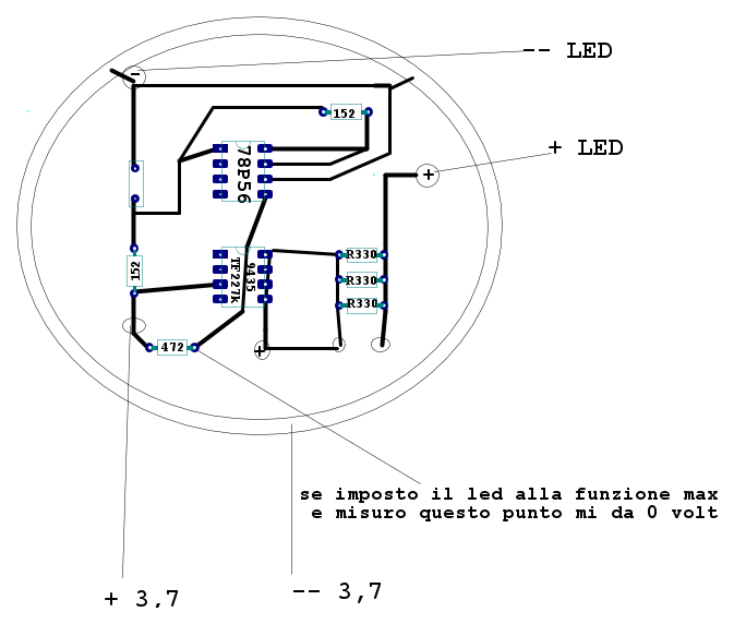

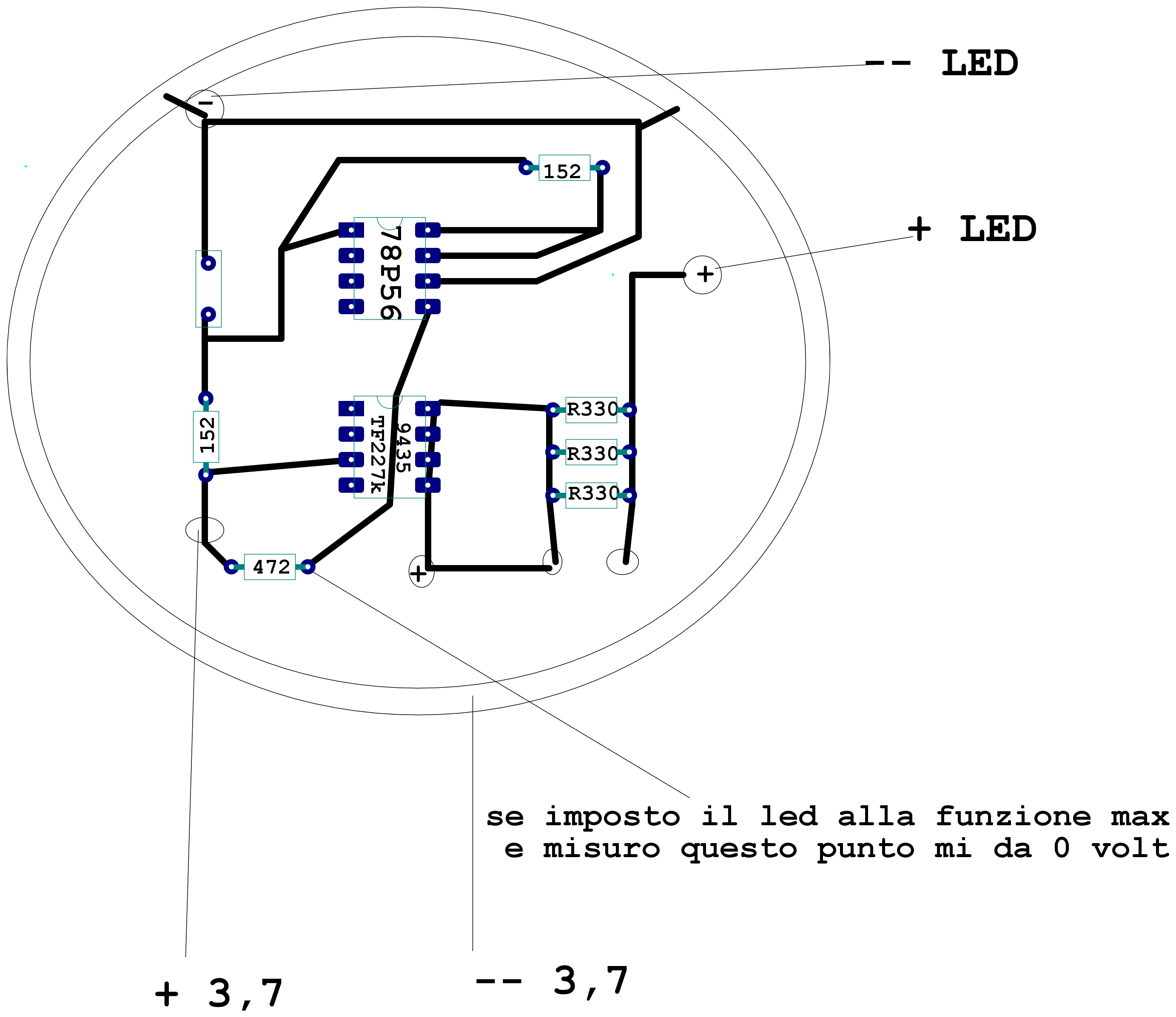

Messaggioda Foto Utentemarvin » 22 apr 2013, 23:26
misurando sui vari punti ho notato che se imposto alla massima potenza il led , su un pin evidenziato in img mi da 0 volt , mentre sulle altre funzioni ho normalmente diversi volt a seconda della funzione impopstata.
la assorbe tutta il 9435 ?
