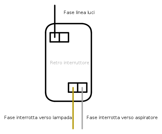

Dovresti spiegare esattamente, magari anche allegare una foto, dell'attuale collegamento.
Se hai una situazione di questo tipo, allora la cosa è fattibile.

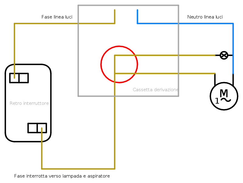

probabilmente il collegamento tra aspiratore e lampada è fatto all interno della scatola di derivazione che sta sopra l'interruttore, nel retro deell attuale interruttore vi sono soltanto 2 cavi di colore marrone, uno collegato nel foro di sopra l altro nel foro di sotto. ragazzi nno sono totalmente inesperto, solo che non sono nemmeno un elettricista..chiedo semplicemente di usare un linguaggio tecnico ma semplice

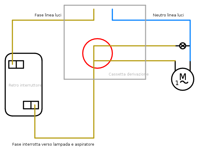

Devi allora andare alla ricerca del collegamento, che probabilmente è fatto nella più vicina cassetta di derivazione.
Dovresti trovare qualcosa di simile. La connessione cerchiata in rosso, potrebbe essere fatta con un morsetto o con del nastro isolante.
Ripeto ogni verifica va fatta in assensa di tensione, con l'interruttore generale staccato.

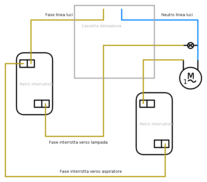

dovrei eliminare il collegamento e usare 2 fili separati che scendono fino all interruttore e collegarli ai rispettivi interr. giusto?

Scusa per il disegno, che non è il massimo.
Il secondo interruttore lo poni nella stessa scatola di quello già esistente, dal quale prendi la fase diretta e la colleghi con un ponticello ad un polo del nuovo interruttore.
Per il resto, lo schema dovrebbe spiegarsi meglio delle parole, ma se hai dubbi, chiedi pure.

perfetto il disegno è chiarissimo, soltanto una cosa, a destra del disegno quei 2 simboli uno con la X e l altro con la M, sarebbero le utenze?

Esatto :ok: : la "X" è la lampada mentre la "M" è l'aspiratore.
