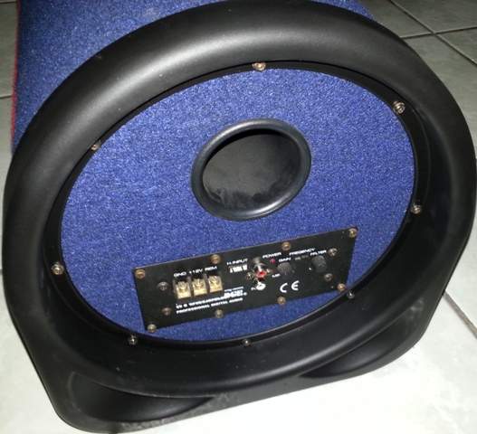

Messaggioda Foto Utentelidia » 24 apr 2013, 17:53
ecco dietro come e fatto !

[6] Re: subwoofer uscita casse
Messaggioda Foto Utentelidia » 24 apr 2013, 20:22
marco l'ho presa da internet questa perché è uguale al mio , non ho tempo di fare la foto scusate , comunque dove c'è scritto input vedi ?? dove c'è quel ingresso bianco , forse ho capito cos'è , è un entrata per cavo rca però servirebbe un adattatore dove lo prendo !! mhmmmmm se sbaglio correggetemi ;)

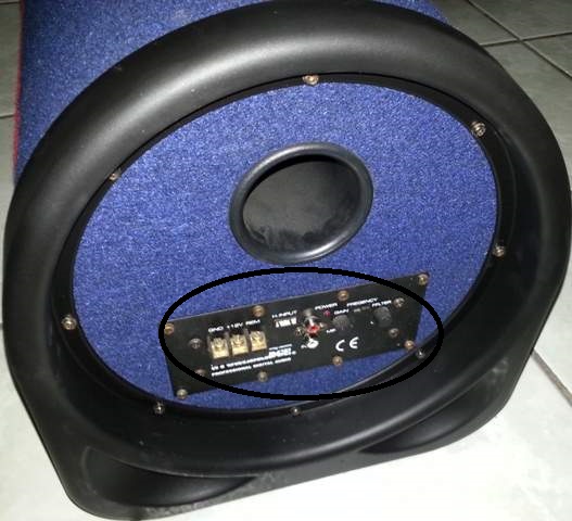

Messaggioda Foto Utentemir » 24 apr 2013, 21:26
marco438 ha scritto: spera che ti aiuti qualcuno che ci vede meglio di me.
Foto Utentemarco438 sia chiaro che la mia è solo fortuna e non vista migliore ... ;-)
credo che Foto Utentelidia si riferisca all'ingresso cerchiato in rosso:
sub woofer input high level.jpg (17.01 KiB) Osservato 7545 volte
Foto Utentelidia se è a quello che ti riferisci, credo che sia un ingresso ad alto livello (dovrebbe anche essere scritto sullo stesso ingresso : high level) che a differenza di quello a basso livello (low level) ovvero quello con i connettori RCA (presa bianca/rossa) il segnale accettato dall'ingresso high l. può essere utilizzato da sorgenti (sintolettori) che non hanno le uscite low level (ovvero i jack in RCA); pertanto se utilizzi l'ingresso low level (RCA) non puoi utilizzare l'ingresso high level; fra l'altro l'ing a basso livello è largamente preferibile e consigliato.. ;-)

Messaggioda Foto Utentelidia » 24 apr 2013, 22:44
ciao mir si è quel ingresso bravo ;) c'è scritto solo input , mir seusassi quel ingresso per ripetere il segnale dal sub ad un piccolo amplificatore cioè dato che l'uscita rca dietro lo stereo è una quel uscita va direttamente dietro al sub dove si collegano i jack bianco e rosso del cavo rca , quindi dietro il sub non ci sono i gancetti per collegare le casse e quindi mi serve un'altra uscita rca che va ad un amplificatore e poi l'amplificatore amplifica le casse , quindi se usassi quel ingresso input per prendere il segnale , solo che non so che tipo di connettore ci vuole !!! oppure mi sai indicare una doppia uscita rca che ne so qualcosa del genere!

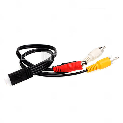

Messaggioda Foto Utentelidia » 24 apr 2013, 23:24
mir se uso questo cavo per riprodurre il segnale audio fino al amplificatore per le casse e lo collego !
