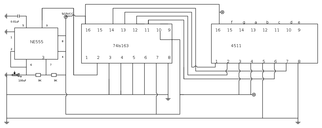

Messaggioda Foto Utentefausto61 » 27 apr 2013, 17:53
ecco quello che ho realizzato e funzionante
ho usato un display a catodo comune
ho messo un trimmer prima del condensatore sul 555
per regolare la frequenza
c'è solo un particolare
che quando finisce il conteggio (0-9)
si spengono i led del display per 5 secondi
poi riprende il conteggio
l'obbiettivo è quasi raggiunto
volevo solo capire quella pausa da cosa era determinata
gli impulsi sul pin 3 del 555 sono regolari
Foto Utentefausto61
401 2 4
Messaggi: 310
Iscritto il: 19 mar 2013, 19:42
[15] Re: contatore display 7 led
Messaggioda Foto Utentemarco438 » 27 apr 2013, 18:08
1. Hai usato SN74163 che e' un contatore binario.
2. quale frequenza tu ottenga e' un mistero con quel trimmer in serie all'elettrolitico (sul 555).
3. Hai indicato, come alimentazione, 5/15V che possono andare bene per 555 e 4015 ma non per il 74163 la cui tensione massima e' di 5V.
4. Hai messo le resistenze di limitazione sui segmenti del display? Da quanti ohm?

[17] Re: contatore display 7 led
Messaggioda Foto Utentemarco438 » 27 apr 2013, 19:24
Il trimmer lo devi mettere come sotto indicato (o in serie alla resistenza esistente) e non dopo il condensatore:
Inoltre, per ottenere una frequenza conosciuta, occorre dimensionare sia resistenze che condensatore su valori derivanti da formule matematiche e non a caso.
Perche' hai messo resistenze da 330 ohm? Quale tipo di display hai usato?
Il contatore funziona "a sproposito" perche' hai adoperato quell'integrato ; servirebbe (e lo ho gia' detto) un 4518 o un 7490/74390.
Se vuoi fare le cose come si deve, devi adoperare i componenti giusti e nel modo appropriato; non basta copiare qualche schema qua e la'.
Per meglio capirsi, visto che sei un ragioniere, adoperando quell'integrato e configurando in quel modo il 555 e come se nello stato patrimoniale di un bilancio, tu mettessi nel passivo i beni ammortizzabili.

[19] Re: contatore display 7 led
Messaggioda Foto Utentemarco438 » 27 apr 2013, 20:10
Gia che fai la spesa e vuoi fare un contatore simile, fatti specificare le caratteristiche dei display per dimensionare correttamente le resistenze ( e comprale - ce ne vogliono 14).
Sarebbe bene poi, che decidessi su quale frequenza deve operare il 555 e sostituire di conseguenza la rete RC.
