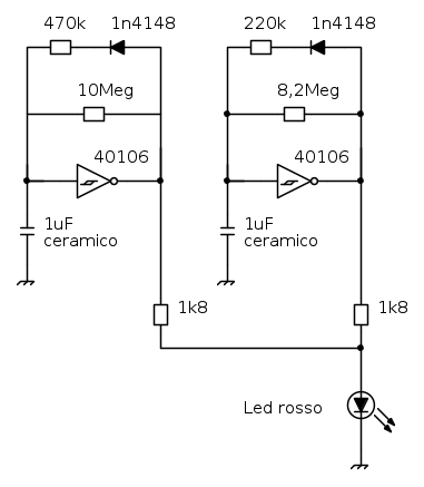

[12] Re: led lampeggiante con circuito che assorbe circa 3 ma
Messaggioda Foto Utentestefanodelfiore » 29 apr 2013, 19:53
una possibile soluzione, certamente non l'unica, potrebbe essere questa riportata sotto che permette un effetto un po' casuale della luce del led che potrebbe assomigliare al baluginio di un lumino da cimitero.
Gli ingressi del 40106 non usati vanno messi ad esempio al riferimento dell'alimentazione dello stesso.
Stefano

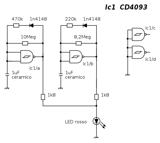

[16] Re: LED lampeggiante con circuito che assorbe circa 3 ma
Messaggioda Foto Utentesimtrix » 6 ago 2014, 18:00
perdonate l'ignoranza ma per risparmiare le porte not del cd40106 non si potrebbe farle con dei transistor o dei diodi? O_/
Foto Utentesimtrix
73 2 7
Messaggi: 224
Iscritto il: 26 mar 2013, 10:48
[17] Re: LED lampeggiante con circuito che assorbe circa 3 ma
Messaggioda Foto Utentemarioursino » 7 ago 2014, 12:58
simtrix ha scritto:le porte not del cd40106 non si potrebbe farle con dei transistor o dei diodi?
Non così facilmente, quell'integrato implementa degli invertitori con isteresi (ingresso a trigger di Schmitt), ed è proprio questa isteresi a far funzionare il circuito nel modo richiesto.

[18] Re: LED lampeggiante con circuito che assorbe circa 3 mA
Messaggioda Foto Utentesimtrix » 19 ago 2014, 9:14
in casa mi mancano i cd40106 ma ho dei cd4093 vanno bene lo stesso? vanno bene lo stesso anche gli hcf hef? grassie a tutti O_/
Foto Utentesimtrix
73 2 7
Messaggi: 224
[19] Re: LED lampeggiante con circuito che assorbe circa 3 mA
Messaggioda Foto Utentegill90 » 19 ago 2014, 13:38
Certo, non dovrebbero esserci problemi.
