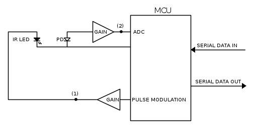

Messaggioda Foto Utentegiulia87 » 2 mag 2013, 10:35
Ok,
grazie mille Foto UtenteDirtyDeeds.
Ho trovato un altro sensore di gas ad infrarossi che pero utilizza un lef ed un fotodiodo come rivelatore.. Anche in questo caso il led viene pero pilotato con un'onda quadra..
Il motivo è diverso, suppongo..Forse è una strategia per minimizzare la potenza consumata oppure per poter dare la libertà di modulare l'intensità luminosa del led "giocando" sul duty cycle?

[18] Re: pilotaggio di una sorgente ottica
Messaggioda Foto Utentegiulia87 » 2 mag 2013, 11:09
Yes, sorry :oops:
Allora in questo link la ditta spiega la loro tecnologia ad infrarossi (led + fotodiodo) e la confronta con quella classica (lampada + sensori piroelettrici)..e tra le specifiche dice "high speed pulsing capability", facendo intendere, credo, che comandano il led con delle onde quadre..

[19] Re: pilotaggio di una sorgente ottica
Messaggioda Foto Utentedimaios » 2 mag 2013, 23:33
Foto Utentegiulia87 , l'articolo di riferimento parla di un treno di impulsi ad alta velocità che viene inviato al trasmettitore.
Il ricevitore campiona la risposta impulsiva e la elabora ( non viene specificato l'algoritmo ma è probabile che non rilevi solo l'attenuazione nella banda ottica IR di interesse ).
Sarebbe interessante campionare con un oscilloscopio digitale a due canali il segnale che pilota il trasmettitore (1) e quello amplificato prima del campionamento da parte dell'ADC (2).
The Micro Controller Unit (MCU) periodically sends a very fast pulse train to the Infra Red LED (IR LED) via a GAIN stage. The modulated IR light pulses fall on the Photo Diode detector.
IR light level is detected by the PD and is amplified by a GAIN stage before being captured by the MCU’s Analogue to Digital Convertor (ADC) thus making a digital version available for processing.
Essendo un NDIR ( Nondispersive infrared sensor ) impiega il chopper o la modulazione per eliminare il rumore termico di fondo.

[20] Re: pilotaggio di una sorgente ottica
Messaggioda Foto Utentegiulia87 » 3 mag 2013, 7:38
dimaios ha scritto:Essendo un NDIR ( Nondispersive infrared sensor ) impiega il chopper o la modulazione per eliminare il rumore termico di fondo.
grazie Foto Utentedimaios,
potresti spiegarmi in che modo un'onda quadra elimina il rumore termico di fondo?
