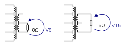

[15] Re: identificare trasformatore
Messaggioda Foto Utentecarloc » 1 mag 2013, 23:23
Sì il ma il secondario non è detto che sia a presa centrale, magari è fatta per un altoparlante da 8Ω oppure 16Ω
e supponendo di avere la stessa potenza sui due carichi
P=\frac{V_8^2}{8\,\Omega}=\frac{V_{16}^2}{16\,\Omega}
da cui
\frac{V_{16}}{V_8}=\sqrt{2}
e se supponi costante la sezione del filo e quindi (circa) la sua resistenza/spira ottieni che il rapporto tra le resistenze dovrebbe essere circa 0,7
in effetti ci siamo quasi :-) :-) 2,1/3,5=0,6
Il tutto con un FORSE grosso come una casa

[16] Re: identificare trasformatore
Messaggioda Foto UtenteCandy » 1 mag 2013, 23:25
Un lavorone il tuo, ma in [7] ha scritto che preso il nero come riferimento, i due bianchi hanno resistenza simmetrica; uguale.
Foto UtenteCandy
32,5k 7 10 13
Messaggi: 10123
[17] Re: identificare trasformatore
Messaggioda Foto Utentecarloc » 1 mag 2013, 23:27
Ooopppppss :oops: era meglio se leggevo con più attenzione [-X
