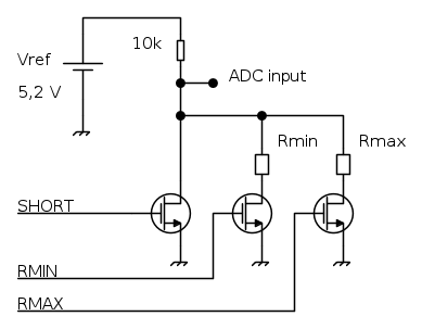

Messaggioda Foto UtenteTardoFreak » 7 mag 2013, 11:10
Penso di aver capito e ti dico come farei io.
Allura,
Se devi fare un collaudo non collauderai di certo l' algoritmo dentro il micro ed i suoi effetti perché è un lavoro che si fa in fase di progettazione, quindi devi solo simulare la presenza o meno dell' NTC ed il valore di tensione d' ingresso al ADC nelle condizioni:
- NTC non connessa. E qui è semplice: non ci colleghi niente e misuri. Ti deve dare la tensione VREF
- NTC in corto. Anche qui è semplice: deve leggere zero. Il corto lo puoi simulare con un mosfet che funziona come interruttore elettronico che ti cortocircuita l' ingresso.
- NTC a temperatura minima. Basta collegare fra l' ingresso e la massa una resistenza di valore opportuno (mediante un mosfet tipo un BSN20 che faccia da interruttore).
- NTC a temperatura massima. Come sopra ma con valore di resistenza opportuno.
Quindi i non userei nessun potenziometro elettronico ma semplicemente due mosfet e due resistenze.
Se poi il circuito correttamente montato si comporta male non è un problema di collaudo ma di firmware e come tale va risolto.

Messaggioda Foto UtenteLucast85 » 7 mag 2013, 12:08
Scusami, non ho spiegato bene cosa voglio fare.
Oltre al collaudo, dove andrebbe più che bene il circuito che mi hai disegnato, vorrei realizzare un sistema che permetta la verifica dell'algoritmo del BMS. Ciò sarebbe molto utile in fase di progettazione.
Alcuni produttori hanno a catalogo dei prodotti che fanno ciò che desidero:
http://www.comemso.com/index.php/battery-cell-simulator
http://www.comemso.com/Datenblatt/comemso_NTC-PTC_Simulator.pdf
http://www.pickeringtest.com/pdf/50-295D.pdf.
Per cui anche io, nel mio piccolo, vorrei realizzare una sorta di potenziometro digitale per dare la possibilità sia di collaudare le BMS, sia di fornire uno strumento flessibile per l'aiuto nella progettazione SW.
Spero di essermi spiegato.. O_/

Messaggioda Foto UtenteTardoFreak » 7 mag 2013, 12:10
Ti sei spiegato, e ti sei anche dato la risposta. :mrgreen:

Messaggioda Foto UtenteLucast85 » 7 mag 2013, 12:17
:( :shock: Il mio portafogli non capisce... :mrgreen:
Ma è così sbagliato il metodo che ho proposto?

Messaggioda Foto UtenteTardoFreak » 7 mag 2013, 12:35
Una cosa è lo sviluppo del firmware ed un' altra cosa è il collaudo.
