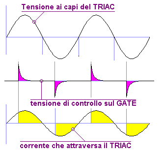

Messaggioda Foto Utentekristian » 15 mag 2013, 19:32
Io voglio sapere la differenza tra quei due tipi di triac. Io so che quando un triac riceve un impulso sul gate, viene innescato fin quando la corrente anodica scende ad un valore prossimo a 0. Quindi se per esempio vorrò ottenere il 100% della potenza, a partire dal passaggio per lo 0 individuato genererò un ritardo pari a 0; invece se vorrò ottenere un valore di potenza prossimo allo 0, genererò un ritardo pari a 10 ms. Ora, vorrei solo sapere la differenza tra un crossing e un non crossing.
