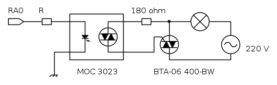

Segnalo solo che il circuito di pilotaggio del messaggio [1] non va:
1) Dove si richiude la corrente che arriva dal +5V?
2) Se il +5V e` quella che alimenta anche il micro, perche' metti un opto? L'isolamento e` comunque perso

Messaggioda Foto Utentekristian » 14 mag 2013, 16:01
IsidoroKZ ha scritto:1) Dove si richiude la corrente che arriva dal +5 V?
Non entra nel gate del triac?
IsidoroKZ ha scritto:2) Se il +5 V e` quella che alimenta anche il micro, perche' metti un opto? L'isolamento e` comunque perso
Hai ragione.
Quindi la soluzione potrebbe essere questa?

[25] Re: Controllo in potenza con PIC
Messaggioda Foto UtenteIsidoroKZ » 14 mag 2013, 16:33
E poi da dove esce per tornare sul negativo dell'alimentazione?
La soluzione dopo va bene, e` isolata.
