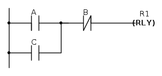

Se il problema citato nel post [20] è troppo complicato,
facciamo un passo indietro e vediamone uno di sola logica combinatoria:
Dati 3 ingressi (Inputs) chiamati A,B e C prova a far un circuito con
un solo relè R che deve attivarsi nelle seguenti condizioni:
- quando sono attivati A o C, ma non B
- oppure quando siano attivati A e B ma non C
Ovviamente è opportuno fare il circuito con Trilogi
per poterne "provare" il funzionamento-
Dimmi se ci riesci.

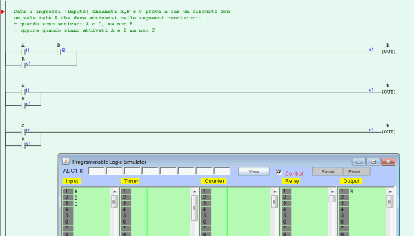

Messaggioda Foto UtenteNarcolex » 23 mag 2013, 22:16
Non credo sia corretto, ma dovrebbe essere qualcosa del genere.
Esercizio 1.png (12.43 KiB) Osservato 5286 volte
Foto UtenteNarcolex
705 1 5 6
Messaggi: 926
Iscritto il: 9 mar 2013, 23:32
[25] Re: Simulare PLC
Messaggioda Foto UtenteNarcolex » 23 mag 2013, 22:40
In questo modo però R si attiva premendo A, quindi l'input A+B non ha molto senso, o no?

[26] Re: Simulare PLC
Messaggioda Foto Utenteg.schgor » 24 mag 2013, 8:41
Narcolex ha scritto:dovrebbe essere qualcosa del genere
Nella logica non esiste il pressapoco: o è giusto o è sbagliato..
Penso tu conosca la Logica Booleana (si insegna, bene o male,
ormai in tutte le scuole)
Applicando questa al nostro problema possiamo "tradurre" in questo
modo le condizioni date:
A o C, ma non B -> (A OR C) AND NOT (B)
Chiamando R1 questa prima condizione posiamo scrivere più concisamente:
R1=(A+C)\cdot \overline{B}
Nella rappresentazione a contatti il + (OR) è ottenuto con la messa in parallelo,
mentre il \cdot (AND) è ottenuto mettendo in serie,
e l'inversione (NOT) con contatto normalmente chiuso invece che aperto.
In definitiva la prima condizione può esere realizzata dal seguente circuito:

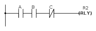

Nello stesso modo possiamo trattare la seconda condizione
A e B, ma non C -> A AND B AND (NOT(C))
Cioè R2=A\cdot B \cdot \overline{C}

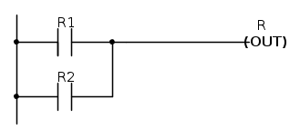

Messaggioda Foto UtenteNarcolex » 24 mag 2013, 10:47
Quindi la conclusione sarebbe
R=R1+R2
R=R1 OR R2
Ne consegue che devo mettere in parallelo R1 ed R2:
Foto UtenteNarcolex
705 1 5 6
Messaggi: 926
[28] Re: Simulare PLC
Messaggioda Foto Utenteg.schgor » 24 mag 2013, 11:16
Si, esattamente.

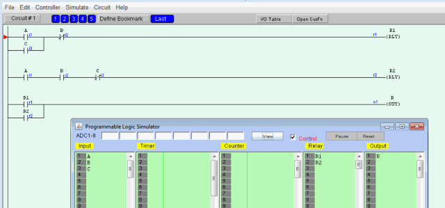

Ora metti i 3 circuiti (R1,R2 ed R) in TRILOGI
e simula il funzionamento con le varie combinazioni
di A.B e C
Quando hai fatto questo ne riparliamo.

[29] Re: Simulare PLC
Messaggioda Foto UtenteNarcolex » 24 mag 2013, 11:20
Si, avevo già fatto la simulazione prima di postare.
ecco lo screen:
Esercizio 2.png (11.59 KiB) Osservato 5256 volte
Foto UtenteNarcolex
705 1 5 6
Messaggi: 926
[30] Re: Simulare PLC
Messaggioda Foto UtenteNarcolex » 24 mag 2013, 11:21
R1 ed R2 sono quindi 2 stati logici intermedi? li ho inseriti nella tabella Relay.
