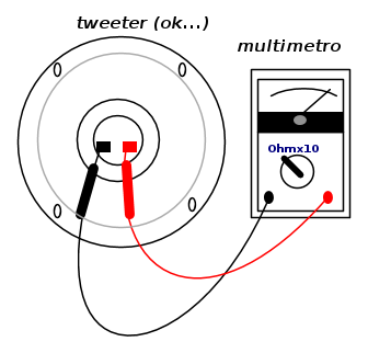

salve a tutti, ho un paio di casse Roland DS-90 a, i tweet di entrambe sono ko. volevo sostituirli.. come si fa? e difficile? non volevo spendere molti soldi per la riparazione, se potevo volevo arrangiarmi. esistono anche ricambi non originali ma adattabili? grazie in anticipo. PS: se qualcuno mi spiega anche nel dettaglio i pezzi da sostituire mi farebbe un favore immenso!! :ok:

Un ultimo consiglio può essere quello di verificare la bontà dei tweeter misurandoli con un multimetro in portata per ohm, prima di prepararsi al loro acquisto,magari il problema è in altra parte. ;-)

Messaggioda Foto Utentemir » 18 mag 2013, 20:02
filippozanandreis ha scritto:cosa devo verificare con il multrimetro?
:( ... pensavo che il disegnino fosse chiaro..., comunque suggerivo di verificare la bontà del tweeter, misurando con il multimetro (come da disegnino) in portata per ohm la continuità della bobina portando i puntali nero e rosso dello strumento a contatto rispettivamente con il polo negativo e positivo della bobina del tweeter, ovviamente smontanto e scollgato dal resto del circuito del diffusore ...

Messaggioda Foto Utentefilippozanandreis » 18 mag 2013, 20:16
ok, per l utilizzo del multimetro immaginavo, sono rimasto un po sorpreso quando ho visto 0 Ohm, non mi tornava. invece smontandolo ho notato una cosa appiccicosa, un grasso come.. sapete cosa e?
