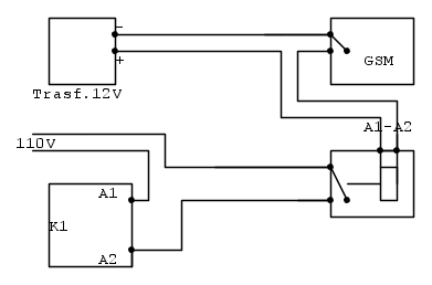

Messaggioda Foto Utentedario4690 » 21 mag 2013, 23:21
Ecco il disegno non mi sono applicato molto perché dovrei prenderci confidenza ma in sostanza io vorrei intervenire sulla bobina del teleruttore nel disegno à 110V ma domani verifico meglio visto che il quadro à un po' di anni....trà la bobina ed il relè del gsm cosa ci metto??? anche se io vorrei comunque rimanere il consenso manuale ciò che l'operatore potrà accendere/spegnere in qualsiasi momento dall'interruttore ignorando il GSM stessa cosa per chi comanda il GSM....

[9] Re: COLLEGARE GSM AD UN TELERUTTORE
Messaggioda Foto UtenteCandy » 22 mag 2013, 20:48
Non è chiaro cosa tu voglia fare, però:
In base alle caratteristiche del contatto del modulo GSM, un contattore, K1, potrebbe essere inutile.

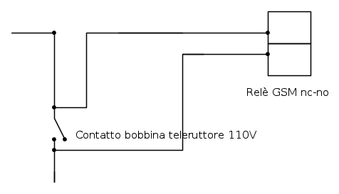

[10] Re: COLLEGARE GSM AD UN TELERUTTORE
Messaggioda Foto Utentedario4690 » 22 mag 2013, 22:53
Verificato il circuito di comando 110V
le uscite del relè possono essere impostate (NC-NO-IMPULSIVA)
ò fatto in questo modo per provare
sembra andar utilizzo la stessa 12Vcc del GSM poi trà il relè ed il k1 ci metterò un interruttore così l'operatore può baipassare il GSM quindi spegnere....
stò facendo bene????devo migliorare qualche cosa????
poi negli ingressi del GSM ci metto l'uscita relè delle sonde di livello in modo che quando la vasca si riempe/svuota chiama il numero interessato per comunicare della situazione della vasca....poi sarà compito del ricevete decidere di accendere la pompa di svuotamento oppure nò....tramite sms oppure guida vocale....
in futuro farò un quadro che automaticamente tramite le sonde di livello mi attiva/disattiva la pompa di riempimento comunicando tramite SMS il livello MIN-MAX in modo da essere informato quindi come dicevo ACCENDERE/SPEGNERE la pompa di svuotamento dico questo perché attualmente le pompe vengono attivate manualmente dopo aver visualizzato il livello ma almeno ora sappiamo lò stato della vasca quindi accendere da gsm lò svuotamento.....tornando à noi lò schema pùò andare? :-| O_/
