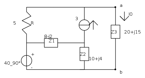

Devo trovare I0 applicando Norton e Thevenin.
Suggerimenti per impostare la risoluzione?

comincia con la cosa più semplice:
scollega Z3 e trova l'impedenza vista ai capi di a-b.

Messaggioda Foto Utenteandre1992 » 22 mag 2013, 9:44
Esatto, avevo pensato anch'io di iniziare dall'impedenza, ma che metodo mi consigli di utilizzare per ricavarla?

andre1992 ha scritto:ma che metodo mi consigli di utilizzare per ricavarla?
Non è che ce ne siano tanti, spegni i generatori e te la calcoli... :D

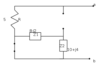

Messaggioda Foto Utenteandre1992 » 22 mag 2013, 10:01
Metto in serie Z1 e Z2 o sto dicendo una cavolata?
Mi sto perdendo in un bicchier d'acqua ?%

andre1992 ha scritto:Metto in serie Z1 e Z2 o sto dicendo una cavolata?
Attenzione allo spigolo in basso a sinistra....

Messaggioda Foto Utenteandre1992 » 22 mag 2013, 10:07
Ah giustissimo! quindi parallelo Z1 e Z2 poi serie con R?
