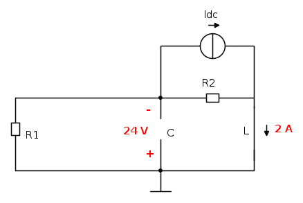

giova88 ha scritto:segue che la tensione sara 24 V
e fin qui bene, essendo comunque questa la tensione che insiste su R1 e quindi su C.
giova88 ha scritto:da qui mi calcolo la corrente in R_2 che sarà 2A
scusami ma i valori non erano R1=12 Ω e R2=2 Ω :?:
come fai a trovare 2 A su R2 :?:
e inoltre, con tutto il rispetto per la corrente in R2, a noi interessa la corrente in R1, essendo questo in serie con l'induttanza e quindi attraversato dalla stessa corrente.

scusami volevo dire in R_1 che calcolo come I_R_1= \frac{V}{R_1}= \frac{24}{12}= 2A

quindi ricapitolando: il contributo del generatore in continua ci dice che sul condensatore ci sono 24 V (e ovviamente corrente nulla), mentre ai capi dell'induttore vi è tensione nulla (ovviamente) ed è percorso da una corrente pari a 2 A.
ora ti tocca la parte in alternata:
-passa al dominio fasoriale;
-trova le impedenze;
-risolvi.

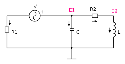

i dati sono V= 110\cos 20t
R1=12  \Omega
R2=2 \Omega
C=0.01 F
L=0.2H
I=14A
devo risolvere il circuito con analisi nodale e equazioni di stato.
aiutandomi con matlab e pspice.

comunque lillo procedo con l'analisi della parte in alternata e passando al dominio fasoriale ottengo V=110
C=-j2,5
L=j4
avendo w=20
fatto cio che analisi devo fare? posso risolvere le impedenze?nel senso posso svolgere il parallelo tra la serie R_2+L e C

Partendo dalle grandezze trovate con l'effetto del solo generatore di corrente, abbiamo trovato i contributi di questo generatore, che saranno sommati al contributo dell'altro generatore spegnendo questo :ok:
Ora quindi preoccupiamoci di risolvere la rete accendendo V e spegnendo Idc.
Tensione al nodo 1
Scriviamo KCL la nodo 1, nel dominio dei fasori:
\frac{E_1-V}{R_1}\,+\,E_1\,\jmath\omega C\,+\,\frac{E_1}{\jmath\omega L + R_2}\,=\,0
massaggiando un po' (ti risparmio tutti i passaggi) e sostituendo i valori otteniamo la tensione E_1 dovuta al generatore V:
E_1\,=\,\frac{V}{(\frac{1}{R_1}\,+\,\jmath\omega C\,+\,\frac{1}{\jmath\omega L + R_2})\,R_1}
(\frac{1}{R_1}\,+\,\jmath\omega C\,+\,\frac{1}{\jmath\omega L + R_2})\,=\,(\frac{1}{12}\,+\,\jmath\,0.2\,+\,0.1 -\jmath\,0.2) \approx 0.183
E_1\,=\,\frac{V}{(0.183)\,R_1}\,=\,\frac{110}{0.183\cdot12}\,=\,50.09 \,V
Nota che ottengo un numero reale e non complesso, quindi la sfasatura è nulla (V ed E_1 sono in fase).
In totale, al nodo 1, avremo quindi la somma dei contributi, ovvero:
E_1_{,TOT} = -24\,+\,50.09\,\cos(\omega t)
che è un segnale della stessa frequenza della sorgente (ovviamente) , sfasato di 0\, \text{rad} rispetto alla sorgente, centrato in -24\,V.
Corrente nell'induttore
I_l = \frac{E_1}{R_2\,+\,\jmath\omega L}\,=\,\frac{50.09}{2\,+\,\jmath\,4}\,=\,\frac{50.09\,(2\,-\,\jmath\,4)}{20}\approx \,5.009\,-\jmath\,10.02
\left | I_l \right | = 11.21 \,A
\angle I_l\,=\,-1.11\,\text{rad}\,=\,-63.4\,\ensuremath{^\circ}
i_L = 11.21\,\cos(\omega t -1.11)
i_L_{,TOT} = 2\,+\,11.21\,\cos(\omega t -1.11)\,=\,2\,+\,11.21\,\cos(\omega t -63.4\,\ensuremath{^\circ})
