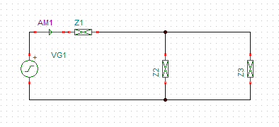

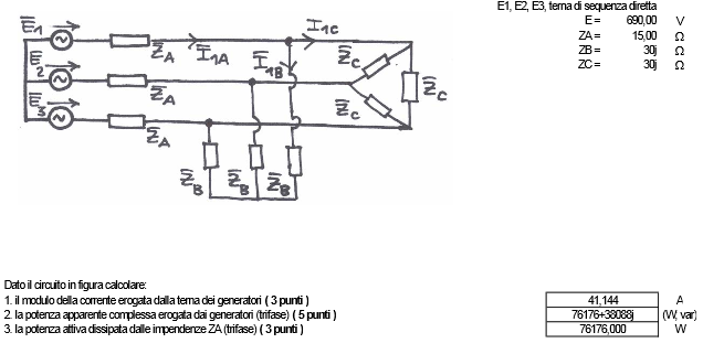

Messaggioda Foto Utenteyoo » 3 giu 2013, 16:36
Dopo aver semplificato il circuito in figura ho provato ad inserirlo in TINA ma devo aver sicuramente commesso qualche errore. Come posso procedere dopo aver disegnato il circuito ?
Grazie.

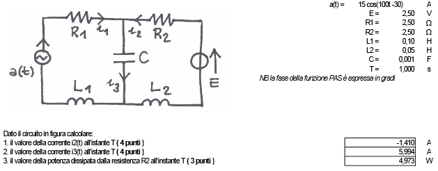

[2] Circuito con Tina
Messaggioda Foto Utenteyoo » 3 giu 2013, 18:59
Salve, ho provato ad inserire il circuito dell' immagine in TINA ma non so come fare per trovare le correnti all' istante T = 1 s.
GRAZIE O_/

Messaggioda Foto UtenteRenzoDF » 3 giu 2013, 20:58
yoo ha scritto:Dopo aver semplificato il circuito in figura ho provato ad inserirlo in TINA ma devo aver sicuramente commesso qualche errore. Come posso procedere dopo aver disegnato il circuito ?
Direi che puoi inserirlo senza semplificare nulla, usando un wattmetro per la misura della potenza; se la tensione di 690 volt rappesenta, come suppongo, il valore efficace, basterà usare
{{V}_{M}}=\sqrt{2}\times 690\approx 975.8\,\text{V}
per il valore massimo dei tre generatori ...
ovviamente per la potenza complessa sarà necessario triplicare la P e la Q misurate dal wattmetro
S=P+jQ=3\times (25.39+j12.7)\approx 76.2+j38.1

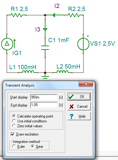

[4] Re: Circuito con Tina
Messaggioda Foto UtenteRenzoDF » 3 giu 2013, 22:20
yoo ha scritto:Salve, ho provato ad inserire il circuito dell' immagine in TINA ma non so come fare per trovare le correnti all' istante T = 1 s.
Inserita la rete usando un Current Generator cosinusoidale e un Voltage Source, usi un'analisi Transient impostando in Start ed End l'intervallo di interesse; in questo caso per esempio Start=0.95 e End=1.05 secondi, vedi figura.
E' chiaro che se, come sembra evidente, non leggi le mie risposte, e continui ad usare Generatori di Tensione al posto di Generatori di Corrente, sarà difficile che Tina ti fornisca il corretto risultato.
a questo punto userai il pulsante Legend per elencare le grandezze plottate e quindi i pulsanti Cursor per valutare le coordinate; ricorda di inserire direttamente i valore del tempo nella casella x: per ottenere direttamente i valori richiesti in y:, in questo caso puoi usare contemporaneamente entrambi i cursori a e b per ottenere

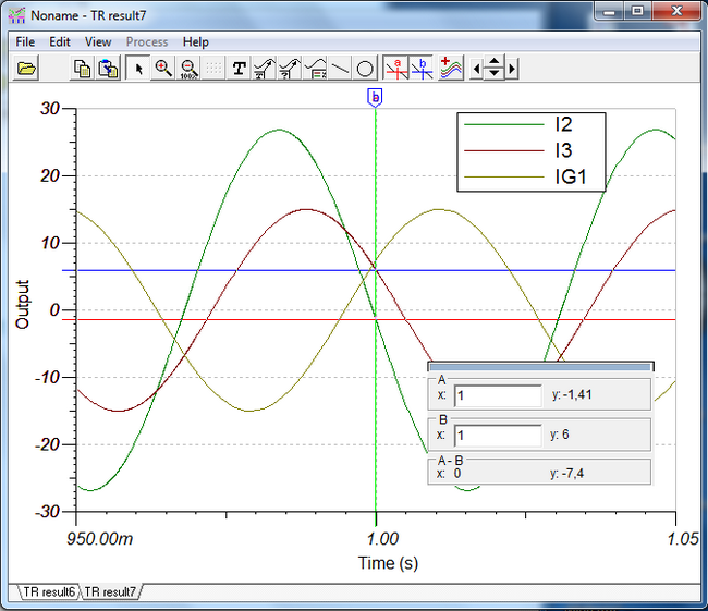

[5] Re: Reti elettriche trifase in Tina
Messaggioda Foto Utenteyoo » 4 giu 2013, 20:49
Ciao, ho provato a rifare il circuito con le indicazioni ricevute ma come si può vedere dall'immagine calcolando I2 il valore non quadra (come valore dell' intervallo ho inserito come suggerito START=0,95, END=1,05). Perche?
Foto Utenteyoo
-7 3
Messaggi: 51
Iscritto il: 27 mag 2013, 22:15
[6] Re: Reti elettriche trifase in Tina
Messaggioda Foto UtenteRenzoDF » 4 giu 2013, 22:01
yoo ha scritto: ... I2 il valore non quadra ...Perche?
Per il ridotto numero di cifre significative nella frequenza del GIC.

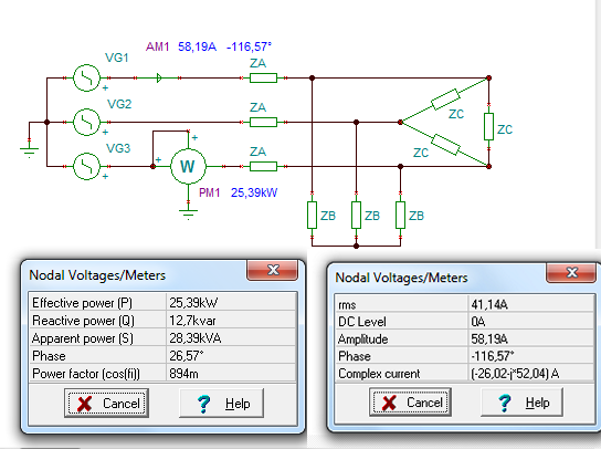

[7] Re: Reti elettriche trifase in Tina
Messaggioda Foto Utenteyoo » 5 giu 2013, 16:00
Relativamente alla rete trifase come si procede per dare un valore ai generatori di tensione ?
Alla fine si procede con un'analisi in AC nodal voltages ?
Foto Utenteyoo
-7 3
Messaggi: 51
[8] Re: Reti elettriche trifase in Tina
Messaggioda Foto UtenteRenzoDF » 5 giu 2013, 17:04
yoo ha scritto:Relativamente alla rete trifase come si procede per dare un valore ai generatori di tensione ?
Puoi seguire due strade:
i) se ti interessa avere fasori a valore massimo e potenze indicate dai wattmetri corrette, usa il valore massimo per l'ampiezza dei tre generatori
ii) se invece ti interessa avere direttamente i fasori a valore efficace, basta usare il valore efficace per l'ampiezza dei generatori; in questo secondo caso le indicazioni dei wattmetri vanno raddoppiate
Per quanto riguarda la fase, una volta fissata quella del primo generatore, a seconda dei gusti "all'italiana" o "all'americana", le fasi dei successivi saranno da ritardare dei classici 120°.
Per la frequenza consiglio di inserire almeno sei cifre significative in quanto per reti particolarmente "sensibili" potrebbero altrimenti esserci dei problemi (come hai già potuto verificare ;); chiaramente la frequenza serve solo se vengono usati i parametri L e C, mentre nel caso di uso diretto dei bipoli impedenza sarà ininfluente.
Esistono poi due trucchi legalissimi per la versione demo di Tina6:
i) Per salvare il lavoro ricordo che può essere usata la vecchia Clipboard, salvando i file dello schema in formato *.CLP
ii) Per reti particolarmente complesse è possibile bypassare il limite di complessità attraverso un copia e incolla sopra una rete di esempio complessa; io consiglio DIFFAMP.TSC
yoo ha scritto:Alla fine si procede con un'analisi in AC nodal voltages ?
Si, è sempre preferibile perché fornisce risultati più dettagliati.
BTW sconsiglio come già detto più volte la versione gratuita di Tina (Tina-TI) fornita dalla Texas Instrument in quanto "pesante" e limitata in molte funzionalità (almeno così era alcuni anni fa).
