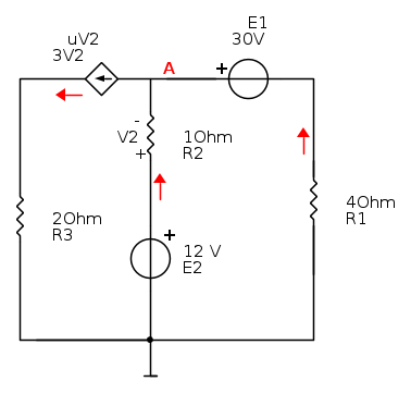

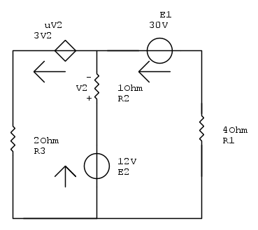

rusty ha scritto:Mancano:
1) Polarita' dei generatori di tensione (devi mettere un + da qualche parte)
2) Verso generatore di corrente dipendente
3) Il generatore dipende da V2, non vedo dove sia questa V2.

[14] Re: Generatori Pilotati
Messaggioda Foto UtenteMatrix92 » 3 giu 2013, 19:25
Mi scuso nuovamente per i versi delle tensioni e la mancanza di V2.....questo è il circuito corretto,
sono tutti generatori di tensione più il pilotato di tensione sempre controllato in tensione

[15] Re: Generatori Pilotati
Messaggioda Foto Utenterusty » 3 giu 2013, 21:53
Scrivendo una KCL al nodo A risolvi il tutto:
\frac{V_2}{R_2}+\frac{E_2+V_2-E_1}{R_1}=\,3V_2
La sola incognita è proprio la tensione al resistore R_2, ovvero V_2
V_2(\frac{1}{R_1}+\frac{1}{R_2}-3)=\frac{E_1-E_2}{R_1}
V_2=\frac{(E_1-E_2)\,R_2}{R_1+R_2-3 R_1 R_2}  \approx -2.57\,\text{V}
Una cosa da notare è che V_2 è ovviamente indipendente dal valore di R_3.
Se pero' nemmeno ci provi non imparerai mai.
Foto Utenterusty
4.075 2 9 11
Messaggi: 1578
[16] Re: Generatori Pilotati
Messaggioda Foto UtenteMatrix92 » 4 giu 2013, 21:23
rivedendo un attimo la rete, (penso che si può) se mai correggetemi, per come è messo il circuito non si
poteva applicare Millmann? Comunque 3v2 è un generatore di tensione controllato in tensione.
grazie per la disponibilità

[17] Re: Generatori Pilotati
Messaggioda Foto Utenterusty » 4 giu 2013, 22:41
Io ho visto una freccia, non ho visto terminali positivi, dunque l'ho risolto cosi'.
Visto che hai imparato prova a farlo tu, o aspetta qualcuno che te lo faccia, io ho finito per oggi di fare esercizi.

[18] Re: Generatori Pilotati
Messaggioda Foto UtenteMatrix92 » 5 giu 2013, 8:04
Non voglio che me lo fai, volevo solo sapere se con i pilotati è possibile applicare Millman.
Comunque io lo risolverei così:
\left ( \frac{3V2}{2}+\frac{12V}{1}+\frac{30V}{4} \right )* \frac{4}{7}
\frac{4}{7} è la somma di tutte le conduttanze.
Se pongo quanto scritto sopra = 12v+v2 dovrei trovare un'equazione in v2 e risolvendola in teoria
dovrei trovare la tensione a v2....
Adesso provo a fare i calcoli però dovrebbe andare
