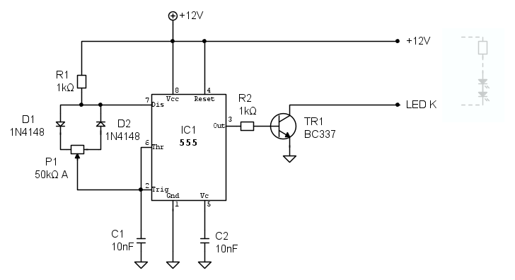

salve ragazzi dovrei collegare un potenziometro ad una serie di led cioè ho una tabella con una scritta luminosa a led blu i led sono di 3 volt e ci sono paralleli di 4 led a ramo che in somma fanno 12 v a ramo ! pero i led fanno troppo luce e ci vorrei mettere un potenziometro mi consigliate che potenziometro posso mettere e come si collegano cioè i 3 pin come li devo collegare ?

Devi specificare il numero dei led (in totale) e le loro caratteristiche di funzionamento e specificare anche come vengono alimentati.
Comunque la tua idea di abbassare la luminosita' con un potenziometro non e' delle migliori e potrebbe non essere applicabile.

Fai un regolatore PWM con un 555 ed un potenziometro.
Una soluzione potrebbe essere questa:
http://www.electroyou.it/simo85/wiki/an ... 55_.26_PWM

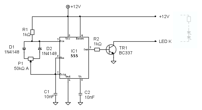

Eh, ti stavo disegnando anche io un regolatore PWM, tipo questo:
ma alla luce del tuo secondo post (dove ho capito che la richiesta supera ben bene le potenzialità del circuito che ti stavo disegnando :mrgreen: ) devo farti una osservazione: tu metti 4 led con V_F=3V in serie, alimentandoli a 12V: non è una buona idea perché facendo così non hai margine per provvedere al corretto dimensionamento di una resistenza di limitazione.
Ti consiglio di mettere più led in serie, per esempio potresti fare 19 paralleli da 10 led ciascuno, e alimentare i led a 35V, collegando in serie a ciascuna serie da 10led una resistenza pari a 180\Omega.
L'ultimo led rimanente da solo può essere collegato in parallelo al tutto con una resistenza da 1.5k\Omega.
Se segui questa strada si potrebbe modificare il PWM qui sopra usando un MOS.

Credo che la soluzione "meno invasiva" sia quella di fare 64 serie di tre led con resistenza in serie da 150 ohm; naturalmente, per l'ultima serie di due led (se vuoi mantenere quel numero) servira' una resistenza da 330 ohm.
Allo schema gentilmente fornito da Foto UtentePietroBaima dovrai pero' sostituire il BC337 con un piccolo mosfet, visto che il consumo totale si aggira sui 1300mA, non sostenibili da quel transistor.

marco438 ha scritto:Credo che la soluzione "meno invasiva" sia quella di fare 64 serie di tre led con resistenza in serie da 150 ohm
Sì, anche io avevo pensato a quella soluzione, per non cambiare la tensione di alimentazione.
Il problema è che, nel tuo caso, si butterebbero via circa 3.8W in calore sulle resistenze, cosa che dovrebbe essere considerata, per esempio facendo delle aperture nel contenitore che ospita i led.
Nel mio caso si butterebbero via circa 1.4W, quasi 3 volte di meno, chiaramente al prezzo di alzare la tensione di alimentazione, cosa che potrebbe non essere accettabile.
Bisogna vedere cosa preferisce fare l'OP.
marco438 ha scritto:Allo schema gentilmente fornito da Foto UtentePietroBaima dovrai pero' sostituire il BC337 con un piccolo mosfet, visto che il consumo totale si aggira sui 1300mA, non sostenibili da quel transistor.
Concordo, quel transistor sarebbe gravemente sottodimensionato, in questo caso.

PietroBaima ha scritto:Bisogna vedere cosa preferisce fare l'OP.
Il tuo ragionamento non fa una grinza, tuttavia credo che la tensione disponibile sia quella citata; quindi la scelta e' obbligata (ma posso sbagliare).
L'OP, avrebbe in ogni caso preferito collegare direttamente un bel potenziometro, che avrebbe fatto una bella fumata :mrgreen:
