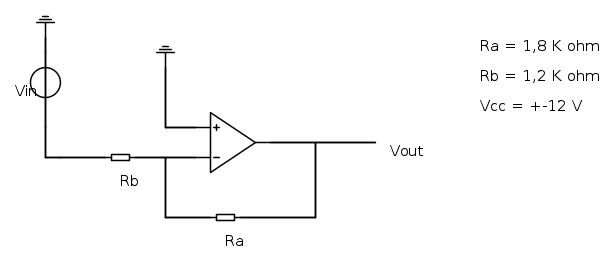

Ciao a tutti, ho provato ad usare FidoCAD, ma sono agli inizi e non sono ancora capace. Vi allego comunque il disegno che ho fatto, sperando che possiate capire. (Il disegno originale era ribaltato, ma non sono riuscita a capire come ribaltare l'amplificatore, quindi l'ho disegnato al contrario, ma è un semplice amplificatore operazionale invertente e Ra ed Rb ovviamente sono le resistenze)
L'esercizio mi chiede di calcolare il guadagno di questo amplificatore.
Cosa significa esattamente ?
Io ho calcolato AV con la formula (-Ra / Rb). Avrei voluto calcolare la Vin e la Vout, ma per farlo non devo avere almeno uno di questi due dati ?
Inoltre mi viene specificato che Vin è un'onda triangolare con Vpp = 18 V e frequenza 500 Hz, ma non so come impiegare questi dati.
Potete darmi una mano ?

SignorinaTasty ha scritto:ma non sono riuscita a capire come ribaltare l'amplificatore
Per specchiare i componenti, usa il tasto "S".
SignorinaTasty ha scritto:Io ho calcolato AV con la formula (-Ra / Rb)
Ok, quindi dovresti aver ottenuto A_v = -1{,}5 (dopo Fidocad, passa anche a LaTeX per le formule ;-) )

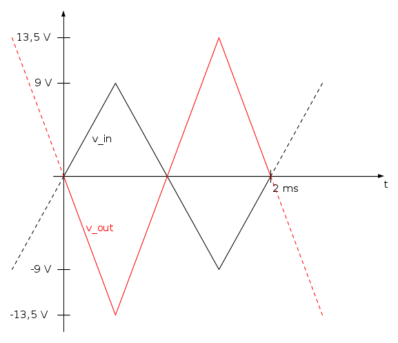

SignorinaTasty ha scritto:Inoltre mi viene specificato che Vin è un'onda triangolare con Vpp = 18 V e frequenza 500 Hz,
Ricordati che
A_v = \frac{v_\text{out}}{v_\text{in}}
quindi
v_\text{out} = A_v v_\text{in}.
Nel caso di quell'amplificatore, se l'op amp è supposto ideale, l'equazione sopra vale per ogni istante di tempo: ciò significa che la tensione di ingresso viene scalata di un fattore 1,5, come nella figura qui sotto ed invertita perché il guadagno è negativo.

Non ho capito però a cosa corrispondono quei 9 V e come hai fatto a calcolarli.
E' vero che Vout = AV * Vin, ma Vin come lo abbiamo ricavato ? Scalando -1,5 ai -12V ?

SignorinaTasty ha scritto:Non ho capito però a cosa corrispondono quei 9 V e come hai fatto a calcolarli.
Un calcolo veramente complesso
18/2
e quindi una tensione d'uscita
-1.5X9=-13.5
che, se vengono considerati i limiti di alimentazione, andrà a saturare sotto i +/- 12 volt.

Quei 9V vengono direttamente dalle tue specifiche: hai detto che l'onda ha un'ampiezza Vpp di 18 V, quindi oscilla tra più e meno 9 V
