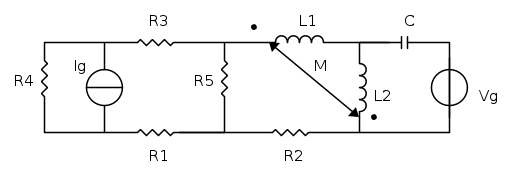

Salve ragazzi, ho un piccolo problemino nella risoluzione di un circuito.

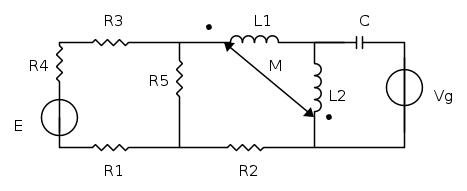

Dopo aver calcolato fasori e impedenze, inizio a cercare di semplificare il circuito. Allora trasformo il generatore di corrente I_g in parallelo al resistore R_4 in un generatore di tensione E= I_gR_4 in serie a R_4:
Adesso però iniziano i problemi nel senso che: io avevo pensato di fare la serie tra le resistenze R_4, R_3 e R_1, poi il parallelo con R_5 e infine calcolare la Tensione equivalente con un partitore di tensione V_{th} = E \frac{R_5}{R_3+R_4+R_5+R_1}, però non sono sicuro.

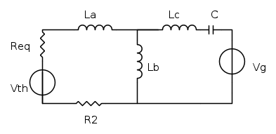

A questo punto, risolverei il mutuo accoppiamento, sapendo che gli induttori sono in parallelo e, per la convenzione dei puntini, discordi. perciò avremo:
dove Z_{La}=Z_{L1}-Z_M, Z_{Lb}=Z_{L2}-Z_M e Z_{Lc}=Z_M
Da qui in poi dovrebbe essere tutto più semplice. Quello che vi chiedo è se è giusta quella semplificazione del circuito. Grazie!!

Guarda la semplificazione del mutuo accoppiamento sembrerebbe essere corretta quindi, volendo, può essere attuata però stai attento è vero che R1, R3, R4 sono in serie ma non mi sembrano(potrei sbagliarmi) in parallelo con R5.Su questa,infatti, arriva la tensione Es-R(serie)*I mentre la serie risente unicamente di Es.
Il mio consiglio è, qualora tu ne sia capace, applica il metodo delle correnti di maglia senza alcuna semplificazione(trasformazione del generatore a parte) e te la cavi con un sistemino 3x3 che ti fornisce tutte le informazioni necessarie a risolvere il cicuito.

Thevenin lo puoi fare direttamente sulla rete iniziale attraverso un partitore di corrente + Ohm, ovvero
{{E}_{Th}}={{I}_{{{R}_{5}}}}{{R}_{5}}=\frac{{{I}_{g}}{{R}_{4}}}{{{R}_{1}}+{{R}_{3}}+{{R}_{4}}+{{R}_{5}}}{{R}_{5}}
la resistenza equivalente, per tutta la sottorete sinistra è
{{R}_{Th}}={{R}_{5}}||({{R}_{1}}+{{R}_{3}}+{{R}_{4}})+{{R}_{2}}
(non vedo perché non includere anche R2).
Per la soluzione puoi usare diversi metodi, ad ogni modo se decidi per le correnti di maglia, ti conviene usare la rete con L1 ed L2, scegliere per le correnti elementari la maglia "esterna" e l'anello destro, entrambe con verso orario.
Se passi all'equivalente a T, puoi invece applicare Millman.
BTW ti vorrei solo ricordare che i generatori hanno un loro segno/verso :!:
