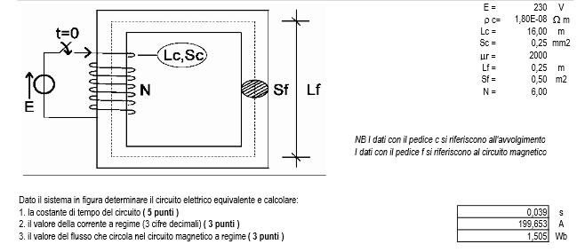

Ciao, chiedo indicazioni riguardo la risoluzione del circuito magnetico in figura ed il significato di ρc.

Innanzitutto ti consiglierei di non chiedere informazioni "generali" su un esercizio, magari prova a dirci prima come hai ragionato e dove incontri difficoltà" :D
Per quanto riguarda il significato di PC, essendo espresso in ohm per metro è sicuramente una resistività del conduttore di avvolgimento!

comincia calcolando resistenza e induttanza:
http://www.electroyou.it/lillo/wiki/bip ... gge_di_Ohm
http://www.electroyou.it/lillo/wiki/bip ... _induttore
e trovi subito:
  • 1) la costante di tempo:
    \tau =\frac{L}{R}
  • 2) la corrente a regime sarà immediatamente ricavabile con Ohm;
  • 3) attraverso Hopkinson il flusso a regime, dopo aver ovviamente calcolato la riluttanza del nucleo:
    \phi =\frac{NI}{\Re }

yoo ha scritto:Ciao, chiedo indicazioni riguardo la risoluzione del circuito magnetico in figura ed il significato di ρc.
C'è scritto le grandezze col pedice c si riferiscono all'avvolgimento e quelle con f al circuito magnetico, quindi \rho_c è la resistività del filo conduttore con cui è stato realizzato l'avvolgimento.
Come ha scritto Daemian prova a postare il tuo ragionamento e poi si vede.
Suggerimenti:
a) per il circuito elettrico equivalente ogni tratto ha una riluttanza rappresentabile come una resistenza e il generatore è dato dall'avvolgimento.
b) per la costante di tempo è necessario calcolare l'induttanza dell'avvolgimento
c) ricavato iul circuito elettrico equivalente con la legge di Hokpinson si determina il flusso.

Ciao, ho provato a risolvere il primo punto senza successo facendo:
resistività 1,8E-08(16/5)=1,152E-06 ???
L= (2000*1,25566*10E-06)*(6*6)*(0,25/16) ???
Quindi L/R che non risulta

yoo ha scritto:... ho provato a risolvere il primo punto senza successo facendo:
... 1,8E-08(16/5)=1,152E-06 ???
Se tu usassi Latex sarebbe tutto più chiaro, ad ogni modo, se non ci metti un po' di attenzione è chiaro che trovi risultati sbagliati. ;-)
a) Per la resistenza usi una sezione 5 che non si sa da dove arrivi ... dove li hai visti 5 metri quadrati di sezione?
b) Per l'induttanza usi la lunghezza e la sezione del conduttore invece di quella del circuito magnetico (e raddoppi il 5 nella permeabilità del vuoto).
yoo ha scritto:... Quindi L/R che non risulta
\begin{align}
  & R={{\rho }_{c}}\frac{{{L}_{c}}}{{{S}_{c}}}\approx 1.15\,\,\Omega  \\
 & L=\frac{{{N}^{2}}}{\Re }=\frac{{{\mu }_{0}}{{\mu }_{r}}{{S}_{f}}{{N}^{2}}}{4{{L}_{f}}}\approx 0.0452\,\,\text{H} \\
 & \tau \text{=}\frac{L}{R}\approx 0.0393\,\text{s} \\
\end{align}
Punto negativo per sbadataggine acuta. :-)
