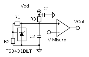

Ho ripensato a quanto mi aveva suggerito Foto Utentesimo85 circa la generazione di una tensione di riferimento e, riguardando una AN della ST, ho trovato questo circuito con un componente che fa da generatore di tensione di riferimento.
Sembra interessante, ma non sono riuscito a capire bene come funziona il componente.
Sull'AN riporta i seguenti valori delle resistenze:
R_1=3.3 k\Omega
R_2=10 k\Omega
R_3=2.5 k\Omega
e con un'alimentazione Vcc=3.3 V mi dice che, tramite le resistenze R1 ed R2, la Vref è pari a 1.65 V.
Facendo però i calcoli (si tratta di un semplice partitore no?) non ottengo quel valore e non riesco a capire dove sbaglio.
Il datasheet non mi dà un esempio circuitale e non riesco a capire bene come funziona il componente...
Mi dareste una mano?

Foto Utentenollo, ti sei dimenticato di come si fanno gli schemi con Fidocad?
nollo ha scritto:Sull'AN riporta i seguenti valori delle resistenze
Quale AN? Link? Io ho trovato solo il Datasheet.

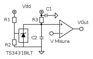

E' indubbiamente un cugino del TL431, uno zener programmabile, di precisione, molto stabile. Sicuramente più stabile e meno soggetto a deriva termica di uno zener tradizionale, perché agli effetti è un regolatore di tensione.
Attenzione Foto Utentesimo85 in [16], il partitore del reference deve essere derivato dal "catodo", altrimenti è finito lo scopo.

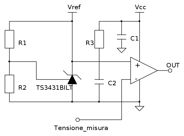

Messaggioda Foto Utentesimo85 » 22 gen 2013, 21:38
Infatti l'unica formula e schema l'ho osservato nel datasheet, e ti ringrazio per la rassicurazione. :ok:
Non ho specificato che lo schema proposto da me voleva essere era una riproduzione dello schema di Foto Utentenollo.
EDIT: visto che ci sono capitato al laptop un momento, posto il circuito corretto:
