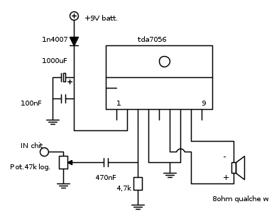

Messaggioda Foto Utentedrinu » 21 giu 2013, 11:38
Ciao a tutti, non sono sparito, ho fatto alcune prove e ho trovato una soluzione che mi va bene. Ho usato un tda7056 (3W) con la chitarra collegata direttamente all'integrato, una soluzione trovata in rete e che effettivamente funziona senza un pre. Proverò anche un tda7056B (5W) che non può che andare meglio. Vorrei aggiungere, se possibile, 1 potenziometro per dare una regolazione ai toni, ruotato a sinistra più bassi e ruotato a destra più alti ma non trovo schemi in rete, mi aiutate? grazie
Questo è lo schema del circuito che ho preso dal datasheet, ho aggiunto il diodo e il potenziometro:
Foto Utentedrinu

Messaggioda Foto UtenteFedericoSibona » 21 giu 2013, 13:47
Prova a guardare qui: http://www.learnabout-electronics.org/A ... iers42.php
o qui: http://www.gmarts.org/index.php?go=212
Come alimenti l'amplificatore (l'avevo già chiesto ;-) )?
Se userai il TDA7056B, sarebbe meglio alimentarlo con 12V.

[17] Re: Integrato amplificatore per chitarra 2W
Messaggioda Foto Utentedrinu » 21 giu 2013, 18:54
FedericoSibona ha scritto:Se userai il TDA7056B, sarebbe meglio alimentarlo con 12 V.
Quando mi arriva proverò ma se funziona bene anche con una batteria 9v potrei fare il contenitore più piccolo e leggero.
Il primo link è buono e mi interessa il semplice schema in fig.4.2.1, è in inglese ma mi sembra che non dia indicazioni sul dimensionamento, che valori uso?

[18] Re: Integrato amplificatore per chitarra 2W
Messaggioda Foto Utentemarco438 » 21 giu 2013, 19:28
drinu ha scritto:Quando mi arriva proverò ma se funziona bene anche con una batteria 9v potrei fare il contenitore più piccolo e leggero.
Se non sbaglio il tuo scopo e' quello di avere maggior potenza; tuttavia se continui ad alimentare con una batteria da 9V, anche cambiando l'integrato non avvertirai (almeno ad orecchio) differenze apprezzabili.

Messaggioda Foto Utentedrinu » 21 giu 2013, 19:48
marco438 ha scritto:Se non sbaglio il tuo scopo e' quello di avere maggior potenza; tuttavia se continui ad alimentare con una batteria da 9V, anche cambiando l'integrato non avvertirai (almeno ad orecchio) differenze apprezzabili.
Nelle applicazioni audio ho poca esperienza.
Quindi mi ero fatto una idea sbagliata, pensavo semplicemente che l'integrato da 5w assorbisse più corrente di quello da 3 mantenendo la stessa tensione. Magari non c'entra niente ma mi viene in mente la formula P=VI da cui deduco che un aumento sia di V sia di I si ha maggiore potenza. Proverò a riguardare il datasheet ma mi fiderò di più di una prova diretta.
Scusate se sparo fesserie!
drinu ha scritto:Il primo link è buono e mi interessa il semplice schema in fig.4.2.1, è in inglese ma mi sembra che non dia indicazioni sul dimensionamento, che valori uso?
Avrei già in casa un potenziometro da 47k e uno 2,2k, magari li riesco a usare.

[20] Re: Integrato amplificatore per chitarra 2W
Messaggioda Foto UtenteFedericoSibona » 21 giu 2013, 22:08
Forse mi sono perso qualcosa, ma non alimenterai mica l'amplificatore con una batteria da 9V, di quelle di circa 45x25x15mm. Oltre a dissanguarti nell'acquisto di quelle batterie, perché non dureranno niente, non sono in grado di fornire la corrente necessaria all'alimentazione di un amplificatore, al massimo vanno bene per una radiolina tascabile. C'è anche la possibilità che il tac periodico che sentivi fosse causato dall'abbassamento di tensione dovuto alla eccessiva richiesta di corrente alla batteria.
Per 9V sarebbero necessarie almeno due pile quadre da 4,5V in serie. Però credo che una soluzione più economica a lungo termine sia utilizzare una batteria al Pb ermetica oppure un battery-pack al NiMH, ma dovrai attrezzarti per la ricarica. Se non hai da portare in giro l'apparecchiatura, si può pensare ad un economico alimentatore a rete da 9/12V.
