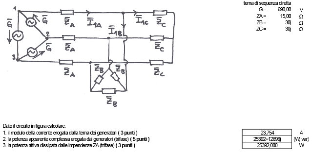

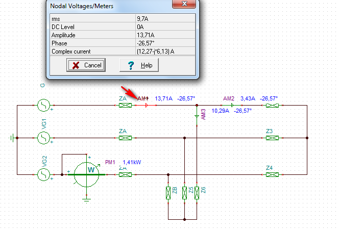

Ho un problema con questo trifase :roll: ...ho trasformato il triangolo in stella dividendo i valori per 3, lo stesso per i generatori ma non torna. perché?
Grazie O_/

yoo ha scritto:ho trasformato il triangolo in stella dividendo i valori per 3, lo stesso per i generatori ma non torna. perché?
perché non credo che tu debba dividere per 3 la tensione concatenata per ottenere quella di fase.

yoo ha scritto:Ho un problema con questo trifase :roll: ...ho trasformato il triangolo in stella dividendo i valori per 3, lo stesso per i generatori ma non torna. perché?
La spiegazione te l'ha già data Foto Utentelillo, ad ogni modo per risolvere con Tina, non serviva trasformare la terna dei generatori a stella, bastava disegnarne uno in meno ;-) ... perché?
NB in questa configurazione a "triangolo aperto", il punto da fissare come riferimento a zero per il sistema poteva essere il centro stella delle ZC; in questo modo la voltmetrica del wattmetro sarebbe risultata correttamente alimentata.

lillo ha scritto:io ti consiglio di risolvere i circuiti come facevano gli antichi.
Hai ragione, ... per gli Ahmessiani la risoluzione sarebbe stata semplice; a partire dal circuito equivalente monofase, fissando una falsa corrente unitaria in Zc, avrebbero scritto la seguente "catena implicativa egizia" :-)
\begin{align}
  & {{I}_{c}}=1\quad \Rightarrow \quad {{V}_{c}}=j30\quad \Rightarrow \quad {{I}_{b}}=3\quad \Rightarrow \quad {{I}_{a}}=4 \\
 & \Rightarrow \quad {{V}_{g}}={{V}_{a}}+{{Z}_{a}}{{I}_{a}}=60+j30\quad \Rightarrow \quad {{S}_{a}}={{Z}_{a}}{{\left| {{I}_{a}} \right|}^{2}}={{P}_{a}}=240 \\
 & \Rightarrow \quad {{S}_{g}}={{V}_{g}}I_{a}^{*}=240+j120 \\
\end{align}
dalla quale ricavare il "fattore di verità k"
k=\frac{\left| {{E}_{g}} \right|}{\left| {{V}_{g}} \right|}=\frac{690}{\sqrt{3}}\frac{1}{67.08}\approx 5.94
al fine di trasformare "il falso" in "vero"

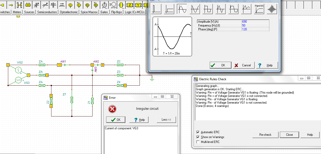

RenzoDF ha scritto:... per risolvere con Tina, non serviva trasformare la terna dei generatori a stella, bastava disegnarne uno in meno ;-) ... perché?
Ho provato a fare così ma non risulta

Messaggioda Foto UtenteRenzoDF » 21 giu 2013, 17:56
Aperto, non in corto! Ovviamente :!: ... secondo te perché ho specificato "a triangolo aperto" :?:
... i generatori poi devono rispettare la sequenza; se li metti in quel modo ti confondi con le fasi.
