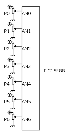

Perche non ci siano equivoci ho allegato uno schema:
Il convertitore a/d acquisisce un solo ingresso analogico alla volta pertanto è necessario comunicare al PIC quale tramite il registro ADCON0 e i bit CHS2:CHS0 .
poniamo che io inizi una conversione con P0 , sfruttando l'interrupt inizi dopo una conversione con p1(cambiando i bit in ADCON0) fin qui non ci sono problemi se conosco quale trimmer girare.
Se invece NON CONOSCO il trimmer che devo girare come faccio a comunicare al PIC l'ingresso da cui prelevare il segnale analogico .
Nel momento che giro un trimmer a caso non dovrebbe succedere nulla in quanto al PIC non è stato indicato come ingresso analogico.
Qualcuno di voi ha mai avuto un problema del genere e come lo ha risolto.
Spero di essere stato chiaro.
Massimo

A dire il vero non ho capito il problema.
Cosa vuol dire, ad esempio "se giro il trimmer che non conosco"?

Scusa ma continuo a non capire.
Con il micro puoi, in tempo brevissimo, leggere tutti gli ingressi (uno per volta) e memorizzare il valore in altrettante variabili.
Non riesco a capire il problema. Forse se spieghi meglio cosa intendi fare magari ...

è vero .
Però bisogna informare ma mano il PIC da quale ingresso prelevare il segnale. o no.
è questo il punto in cui chiedo aiuto. se non so in anticipo quale trimmer girare come faccio a comunicarlo al PIC??????

E tu fa che leggerli tutti in una botta sola!
Sono potenziometri e quindi manipolati da un essere umano. In poche centinaia di microsecondi li leggi tutti e ... finito il chiasso.
P.S.: la "domanda precedente a questa" non so quale sia, se mi passi un link potrei darci uno sguardo.

La risposta te l' ha già data
rusty: fai un polling, leggili tutti.
Io ti dico di leggerli in una botta sola, che poi è la stessa cosa che ti ha detto lui.
