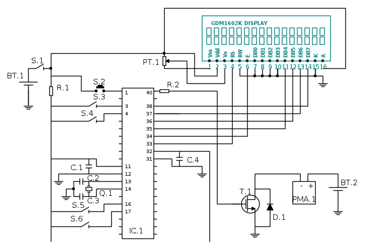

salve a tutti.
oggi vorrei esporvi un mio problema, devo far visualizzare su un display un testo, cosi ho realizzato un programma con un pic16f877a e mi funzionava tutto fino a poco tempo fa.
Circa una settimana fa il progetto che dovevo realizzare era finito e funzionante, ma all'improvviso non mi visualizzava + niente tranne che una serie di rettangoli nella riga superiore del display.

[2] Re: display LCD 16x2 GDM1602K non funzionante?
Messaggioda Foto Utenteedgar » 21 giu 2013, 12:56
Display KO?
Se ne hai un altro prova a sostituirlo così puoi capire se il problema è il display o è altrove

[3] Re: display LCD 16x2 GDM1602K non funzionante?
Messaggioda Foto UtentePioz » 21 giu 2013, 13:27
Hai ricontrollato i collegamenti o le saldature?
Ora è montato sulla stessa basetta di quando funzionava oppure avevi fatto delle prove su breadboard e poi hai realizzato un PCB e da quel momento non ha più funzionato?
Insomma per dirla breve: rispetto a quando funzionava, hai cambiato qualcosa?
perché, è difficile che sia bruciato..A meno che tu non gli abbia dato l'alimentazione al rovescio!

[4] Re: display LCD 16x2 GDM1602K non funzionante?
Messaggioda Foto Utenterusty » 21 giu 2013, 13:49
Non penso sia bruciato, è la tipica "striscia" che appare quando l'LCD non è inizializzato.
Ricontrolla i collegamenti, e che il quarzo (se ha un quarzo esterno) sia al suo posto.
Dai uno sguardo anche al trimmer di contrasto, se dovessi vedere sempre strisce bianche prova a ruotare il trimmer.

[5] Re: display LCD 16x2 GDM1602K non funzionante?
Messaggioda Foto Utentepiccoli » 21 giu 2013, 14:37
ok comunque funzionava su breadboard e PCB ma all'improvviso non funzionava ne con l'uno ne con l'altro.

[6] Re: display LCD 16x2 GDM1602K non funzionante?
Messaggioda Foto Utentepiccoli » 21 giu 2013, 16:03
aggiungo che ne ho 2 di display e su tutti e due non funge

[7] Re: display LCD 16x2 GDM1602K non funzionante?
Messaggioda Foto Utenterusty » 21 giu 2013, 17:11
Hai perlomeno controllato cosa non va sulla board?
Hai letto i messaggi precedenti?
Ripetere che non va di sicuro non lo fara' funzionare ;-)
Ricontrolla i collegamenti con un tester, guarda che il quarzo sia il suo e sia al suo posto, controlla il trimer del contrasto, controlla che il microcontrollore sia acceso... ecc...
Se vuoi puoi postare delle foto cosi' possiamo aiutarti visivamente, e anche uno schema non sarebbe male, almeno sappiamo di cosa stiamo parlando.

[8] Re: Display LCD 16x2 GDM1602K non funzionante?
Messaggioda Foto Utentepiccoli » 22 giu 2013, 18:29
ho controllato il programma, ho visto le tensioni sui pin del PIC e ho notato che mettendo anche un semplice programma sopra non esegue nessuna operazione.
Allora deve essere il PIC, cosi l'ho cambiato, idem per il sostituto >.<

[9] Re: Display LCD 16x2 GDM1602K non funzionante?
Messaggioda Foto UtenteFedericoSibona » 23 giu 2013, 10:05
Risultato?
Se però i circuiti hanno funzionato per un po' e poi non più, direi che potrebbe esserci qualcosa di erroneo nello schema o nella realizzazione e cambiare semplicemente certi componenti potrebbe portare in avaria anche quelli.
Segui i consigli di Foto Utenterusty anche sul postare schema (in fidocad) e foto delle realizzazioni ;-)

[10] Re: Display LCD 16x2 GDM1602K non funzionante?
Messaggioda Foto Utentepiccoli » 23 giu 2013, 11:10
